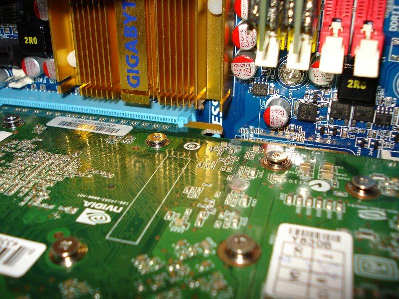

Ich hab ein Gigabyte GA-MA770-DS3. Leider hab ich den PC schon wieder in seine Einzelteile zerlegt, weil ich am Gehäuse hinten die Stege dann wegsägen muss, damit es passt und es sollen ja keine Metallspäne aufs Board fallen, deswegen hab ich nur das eine Foto von dem Arretierungshaken an der Graka, das ich vorher gemacht hatte. Der rastet nicht ein, weil die Karte leicht schief im Slot sitzt, sie müsste also etwas nach links "gedreht" werden, geht aber nicht weiter, weil die Spitze von dem Slotblech bereits am Gehäuse unten anstößt.

Ich hab im Case jetzt alles weggesägt, mehr geht nicht, alles frei jetzt, eben wieder alles eingebaut, trotzdem geht die Karte nicht weiter in den Slot, ich glaub es liegt nicht wirklich am Case. Es sieht wieder genauso aus wie auf meinem angehängten Bild. Kann die Karte so bleiben oder passiert da was?

Mann sieht auf deinem Bild nicht viel.
Wenn dieser Haltehaken nicht einrastet, kann es Kontaktprobleme geben. Außerdem kann deine Graka beim Transport rausrutschen.
Ich würde an deiner Stelle mal in den PCIe slot kucken. Vielleicht stimmt da was nicht???

Hab ich schon gemacht, da ist nix Auffälliges drin zu sehen, die Federkontakte sind auch alle in Ordnung. Die Karte geht ja bis zum Anschlag rein, ich komme auch ins Bios, nur rastet der Haken nicht ein, könnte sein dass einer der Hersteller, entweder der der Graka oder der des Mainboards sich nicht ganz an die Größen gehalten haben, was die Arretierung betrifft^^

Ich glaub, die Karte sitzt ganz drin, weiter geht es echt nichtmehr, es muss an der Größe des Hakens liegen, ich nehm an, der Graka-Hersteller hat da nicht sauber gearbeitet. Jedenfalls hab ich mit ner Schlüsselfeile den Haken an der Graka nen Millimeter runtergefeilt, jetzt rastet er ein. Habe dann den Rechner in Betrieb genommen und es klappt alles bestens.
