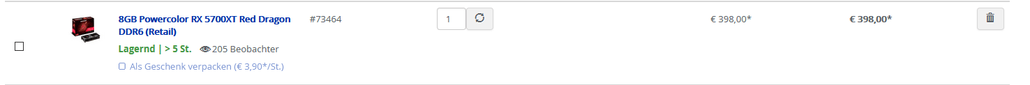

Red Dragon oder Red Devil? Im verlinkten Warenkorb wird mir die Red Dragon angezeigt:
oh gott wie ist das denn passiert.
Hab mich die ganze zeit über die Red Devil informiert und dann eine Red Dragon in den Warenkorb geschmissen. 😅
