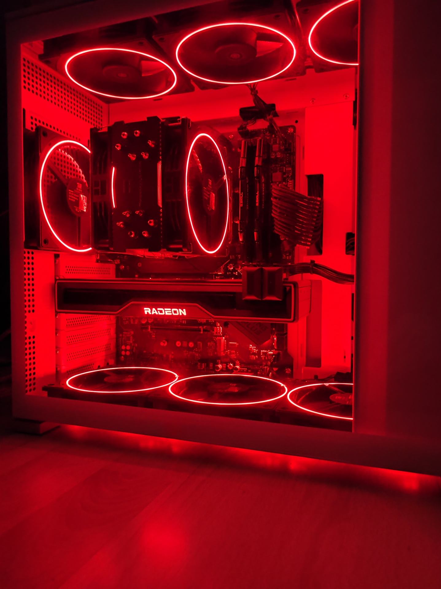

Ich habe mir das weiße Jonsbo D41 Gehäuse (Mesh, ohne Bildschirm) zugelegt und oben 3, unten 2 und hinten einen Arctic P12 Max installiert.
Der Luftstrom bläst von unten nach oben (in der Nische ist ne gute Hand breit über dem Gehäuse frei, da hat die warme Luft genügend Platz aus der Nische zu säuseln) und der Lüfter hinten bläst ins Gehäuse.
Unter Vollast hört sich das Ding an, als versuche es abzuheben, aber die Hardware bleibt selbst in der Nische auf akzeptablem Temperaturniveau (Maximaltemperatur des 5800X ist bei ~84°C Hotspot und 76°C laut AMD Adrenaline, im alten Gehäuse bin ich auf die 90°C gekommen (ab da drosselt die CPU)).
Ich spiele jetzt mit Noise Cancelling Kopfhörern, darum macht mir die Lautstärke der Lüfter nichts mehr aus^^
Beim nächsten Aufrüsten werde ich in Reviews aber bestimmt ein Auge auf die Temperaturen der CPUs werfen, vielleicht ist dann ein etwas leiserer Betrieb möglich lol
Herzlichen Dank für die kompetente Beratung!

Die Lüfterkurven habe ich bereits geregelt - sämtliche Gehäuselüfter laufen auf 20% der Leistung (weiter kann ich im Bios des Asus PRIME X470-PRO nicht runter) bis die CPU auf 55°C ist, dann geht die "Kurve" bis 70°C steil nach oben (bei 70°C drehen die Lüfter mit 100%).
CPU-Lüfter dreht permanent auf 100% (den höre ich neben den Arctics ohnehin nicht).
Der Eco-Modus bringt mit den oben eingestellten Lüfterkurven leider auch keinen hörbaren Unterschied.

So, habe jetzt die Lüfterkurven geregelt.
Dass alles halbwegs geräuscharm ist, geht sich leider nicht aus (da habe ich für die CPU eine idle-Temp von ~55°C).
Habe die Kurven jetzt so geregelt, dass die idle-Temp auf ~45°C ist - das ist akzeptabel (vom Geräuschniveau her).
Dankende Grüße!
