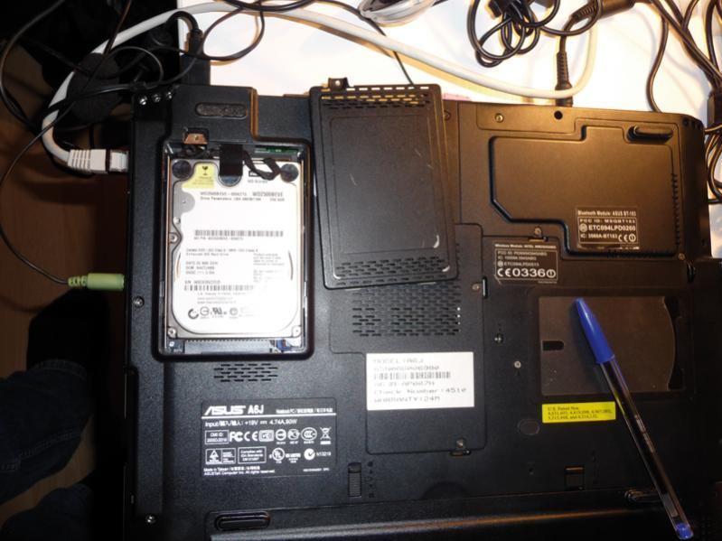

Wenn du die Klappe offen hast (siehe Bild3) nimm dieses schwarzen Schaumstoffschutz raus.
Danach nimm einen Schraubenzieher oder kugelschreiben und drück vorsichtig die Platte nach vorne.
