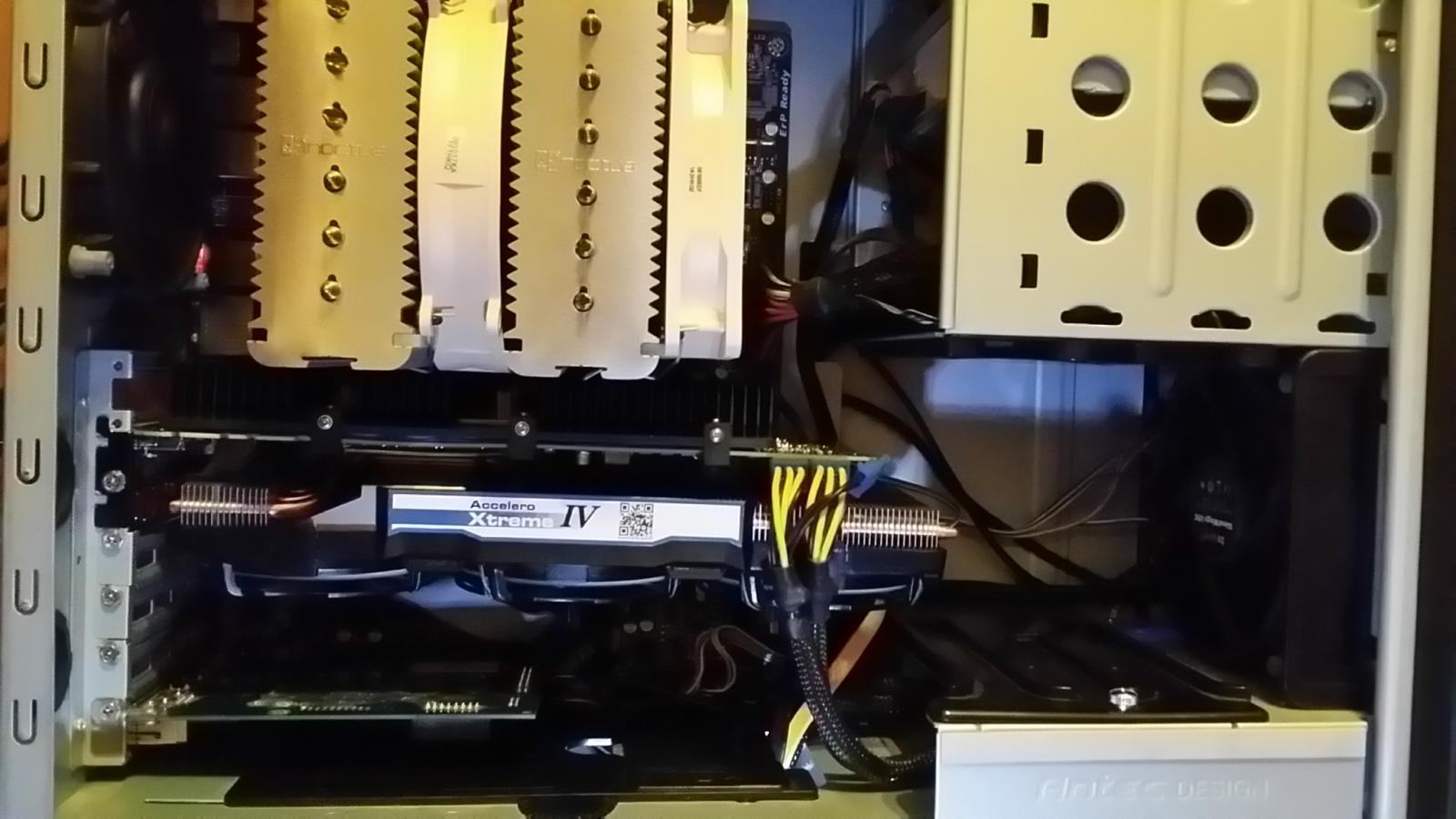

Hab den ac IV auf ner referenz 980 von galax. Die Kühlpads für die Backplate habe ich so wie von der Vorderseite vom Original Kühler übernommen. Der WerksKühler is echt nicht schlecht, sehr leise und Kühlleistung is auch ok.
Karte läuft jetz 1,5ghz/4ghz bei <60° unter Last im Dauerbetrieb
Accelero Xtreme IV

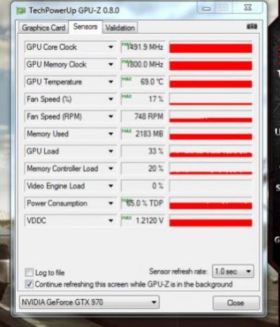

Meine Palit hat 22% Lüfterdrehzahl als unteres Limit, hört sich subjektiv nicht anders wie meine 7V vorher an.
http://img.techpowerup.org/141026/nvidia_20141026_113223.png
Heaven bench maxed out : Lüfter 30%, 50°C max GPU
Valley Bench Extreme HD : Lüfter 30%, 51°C max GPU
3DMarkBasic all : Lüfter 31%, 54°C max GPU
Furmark burnIn : Lüfter 32%, 54°C max GPU (drosselt auf 962mhz)
Furmark burnIn mit Lüfter 100%,Powertarget max,GPU +40mhz : GPU 46°C @1012mhz
Mit diesen Einstellungen : http://img.techpowerup.org/141026/nvidia_20141026_162309.png
habe ich im Valley Bench 1328mhz@1218mV, GPU max 53°, Lüfter @31%

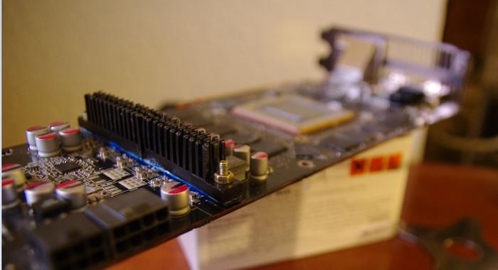

Welche SpaWa Kühler benutzen eigentlich die NZXT G10 und Hybrid 2 Nutzer unter euch?
wie hier schon verlinkt gibt es für die "kurze" PCB Variante einen von Prolimatech bei CC nachzukaufen. Bei dem langen PCB glaube nicht so einfach was einzeln zu bekommen oder?
Eine Möglichkeit ,wenn man nicht gerade mehr als "zwei linke" hat und handwerkliche Grundkenntnisse besitzt;) , die Firma Kühlkörper, Gehäuse und Steckverbinder vom Hersteller bietet bei Conrad Miniatur-Kühlkörper - im Conrad Online Shop günstig kaufen passiv-Kühlkörper in zig Größen und Formen an....
Hab mir damals für R290x einen gekauft ,der genau PCB-Breite hatte.An den Rändern nur ein paar "Pins" entfernt ,jeweils ein Loch gebohrt. Den Riegel dann mit 2 Schräubchen und gutem Anpressdruck mit dem PCB verschraubt. (siehe Foto) FE bietet auch sehr guten Wärmeleitkleber an (blau auf Foto) auf Silikonbasis,der sich mit etwas Geduld restlos wieder entfernen lässt.
......allerdings warscheinlich so ein "Riesen-KK" :-) für eine GTX 9XX nicht nötig,gibts auch flacher.

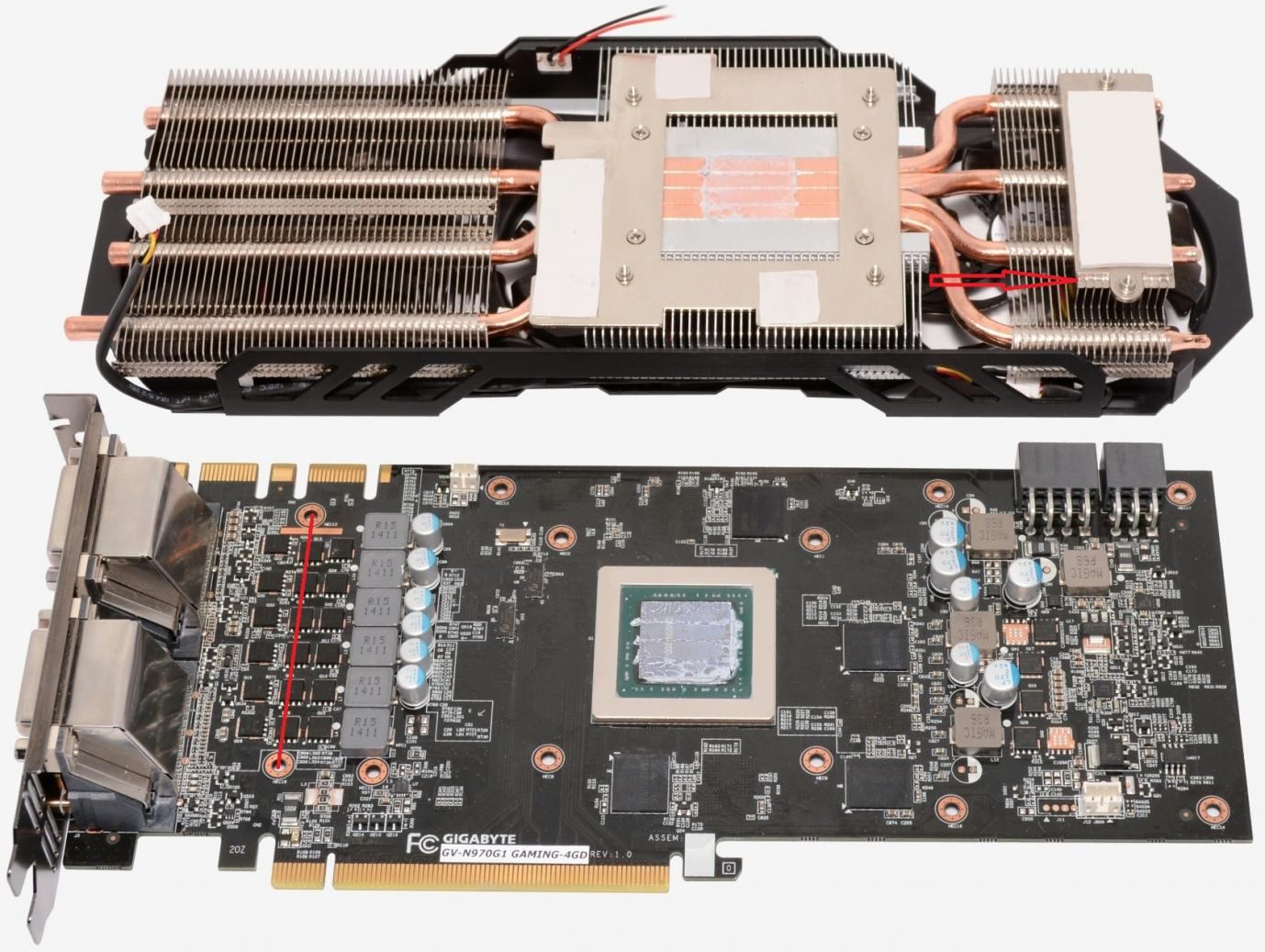

Moin,
möglich auf der GTX 970 G1 Gaming von Gigabyte nen MK26 bzw. Raijintek Morpheus zu installieren (ohne großes rumge"pfusche" ;) ?!
abgesehen davon das Du dadurch die Garantie verlierst bei Gigabyte, sollte das Problem die Kühlung der SPAWA sein. GB kühlt die nicht wie andere Hersteller durch einen extra passiv KK auf der Platine sondern mit dem dem Kühler selbst.Gigabyte hat im Bereich der Spawa vorn auch eine eigene Konstruktion^ der Platine. Wie bei einigen anderen Herstellern passt der KK von Prolimatech Caseking.de » Grafikkarten » VGA-Kühler & Heatpipes » VGA-Kühler - Prolimatech » Prolimatech MK-26 Kühlkörper GeForce GTX 670/660 Ti mit kurzem PCB der sich da einfach verschrauben lässt leider nicht! (s. Fotos)
Wenn man sich in einigen Tests die Spawa-Temps der G1 ansieht sind die mit dem GB-Kühler bereits im Bereich 100Grad+:eek: daher würde ich nicht empfehlen wie es ARCTIC in Ihrem Zubehör hat irgendwelche Kühlkörperchen mit Pads da aufzukleben!
Bliebe noch die Option sich selbst einen herzustellen/lassen (siehe Post 80) . Beim Kauf eines Morpheus liegt ja z.B. einer bei der nur etwas gekürzt und mit einer Bohrung versehen werden müsste.......

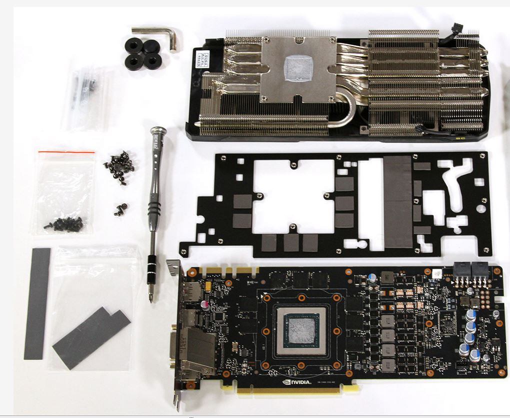

Hey Hab heute meine galax 970 (Standard Kühler) gegen den morpheus getauscht.
Prinare Ziel war es das System leise zu bekommen, und ich muss sagen ich höre nix!
Und die Temperatur ist gleichzeitig im haven Benchmark von max 80 Grad auf max 55 Grad gefallen.
Habe auch ein paar Bilder gemacht vom Umbau, hoffe die gefallen euch
Grüße ko
Hier musste ich die Lamellen mit einem Holzhammer bearbeiten da die gegen den spwa Kühler gestoßen sind
vielen Dank. endlich mal jemand der seinen Umbau ordentlich bebildert
