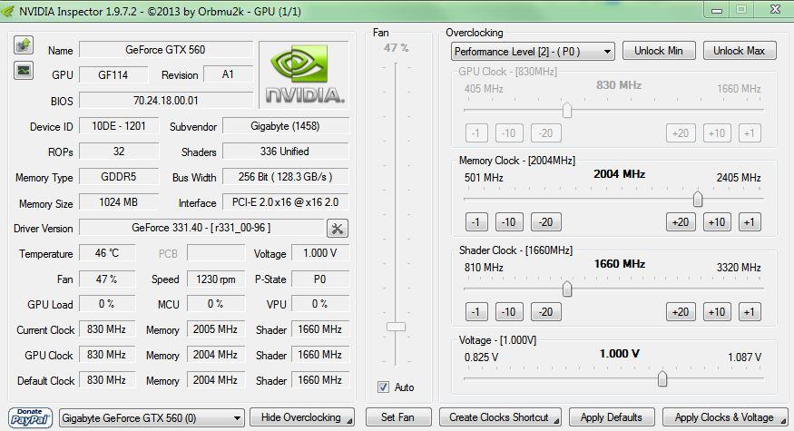

also zur genaueren Info es handelt sich um eine Gigabyte GTX 560 TI OC. Seit heute kann man BF 4 Beta spielen das geht leider nicht mit dem 314.22 Treiber also hab ich jetzt die neuste version 331.40 probiert. Nun trat aber wieder der freeze auf und pc startete neu kennt den keiner ne Lösung oder ein Ansatz?. Der Fehler tritt nie bei großer Belastung auf nur wenn ich z.B. im Intenet surfe.
Hier mal ein Bild meines NVI:
Kann bei den neuen Treiber passieren, das dort Artefakte auftauchen oder der PC halt neu startet.
Wenn der 314.22 ohne Probleme läuft, nutze den und wende dich an Gigabyte bezüglich neuen Treiber. (Ob das helfen wird kann ich nicht sagen, musst wohl auf einen neuen Treiber von Nvidia warten.)
Dein Problem ist kein Einzelfall, manche 4xx und 5xx Karten von Nvidia bzw. Vertreibern scheinen Probleme mit Treibern ab Version 314.22 zu haben. Die GTX460 im PC meines Vaters und die eines Freundes leiden und litten an gleichen Symptomen, vorerst hilft einfach Abwarten und Tee trinken.
