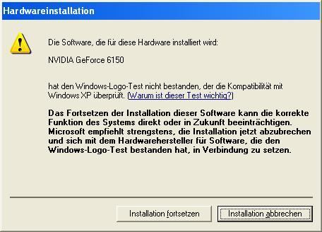

Ich habe ein ASUS A8N-VM CSM Motherboard mit dem Geforce 6150/430 Chip. Die CPU ist ´n Athlon 64 3200 und als Speicher habe ich ´n Kingston 1GB. Es will mir absolut nicht gelingen, 3D Spiele (u.a. Call of Cthulhu) zum Laufen zu bringen. Auch Google Earth läuft bei mir nicht, genauso wenig wie ein paar Filmformate, obwohl u.a. der VLC Media Player installiert ist. Bei den 3D Spielen und Filmen ist der Ton da, aber das Bild hat nur Striche, bzw. keine Anzeige. Bei Google Earth wird die Erde nur mit ganz groben Vierecken angezeigt. Ich habe mittlerweile auch den neuen 84.21 ForceWare Treiber installiert, aber geändert hat sich nix. Bei der Installation gab es eine Fehlermeldung von Windows (siehe Anhang).
nAbend...
bei der Meldung einfach auf installation fortsetzen klicken ... dann wird der Treiber installiert und die 3D Anwendungen sollten dann laufen .. !!
