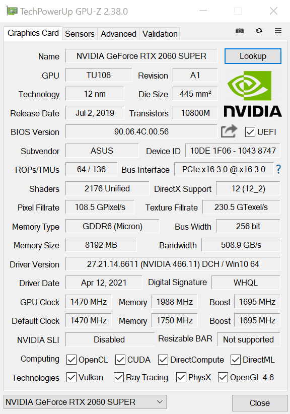

Die RTX 2060 Super hat doch GDDR6 VRAM?
Danke für die ausführliche Beschreibung, aber denzop hat recht, die Karte hat GDDR6:
Ich hatte leider auch eine alte Version von GPU-Z, hier sehe ich nun dass ich Micron Chips verbaut habe.
Auf meiner gpu ist samsung vram chips die laufen per default auf 1,05ghz gehen aber bis 1,1ghz
micron ist da nicht so taktfreudig und hynix kann man ganz vergessen.
Damit hat sich die Frage auch geklärt.
Da ich nun bei 1937,5 MHz angekommen bin habe ich vermutlich dass Ende der Fahnenstange erreicht:
Wenn noch jemand einen Tipp hat wäre ich trotzdem dankbar.
Nachtrag: Woher kommen die 50 MHz Unterschied zwischen dem Dashboard und den Sensoren?
Gegenfrage woher kommen die 200 Mhz Unterschied bei der GPU ?
--> deine Karte läuft im Moment der Anzeige der Sensoren nicht auf Volllast ... oder du hast Furmark an und die Karte hat selbst ein wenig runtergetaktet ...
Das war ein Momentaufnahme von GPU-Z, habe nur im Hintergrund ein einfaches Spiel am Laufen gehabt.
Unter Volllast geht die GPU auf ca. 1950MHz hoch.
