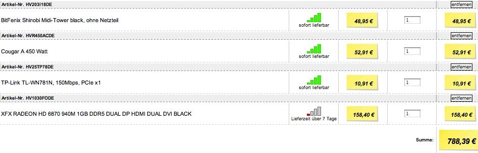

Hier mein System:
Ist es überhaupt sinnvoll?
Oder soll ich gleich ein neues System zuzammenstellen lassen? (Euro 1000) ca.
Bitte helft mir.
Da sieht man ja nur das Netzteil und die Grafikkarte. Wie siehts denn mit Mainboard, RAM und CPU aus?
Grafikkarte muss in jedem Fall schon mal neu. Mit 900-1000€ bekommst du aber schon ein aktuelles Top-System.

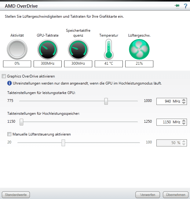

Nun sieht man beide Screenshots und du hast sogar ne richtig gute CPU, welche auch die Möglichkeit zum Übertakten bietet.
Du benötigst nur eine neue Grafikkarte, eine SSD würde sich auch sehr lohnen.
Ok, das problem ist nur ich kenn mich Hardwaretechnisch überhaupt nicht aus, und habe auch noch nie übertaktet was man glaub ich im Catalyst Control Center machT? also einfach alles auf 100% schrauben? :d
Welche Grafikkarte bräuchte ich und kann ich das selber einbauen? (habe sowas noch nich gemacht)
hier mal ein screen von overdrive!?
Nein, da wo du gerade bist, würdest du die Grafikkarte übertakten. Das bringt dir aber keine Punkte, da sie einfach, so oder so, zu langsam ist und der 1GB V-Ram ebenfalls einen limitierenden Faktor darstellt.
Wenn du dich gar nicht auskennst, musst du auch die CPU nicht übertakten. GTA wird auch so laufen, ich meinte nur theoretisch würde mit deinem System die Möglichkeit dazu bestehen. Da musst du dich aber erstmal ein bisschen einlesen. Ist keine Hexerei, aber auch nicht mal eben so über's Forum in 5 min. erklärt.
