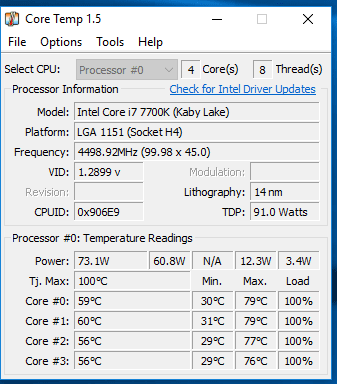

Hier mit LinX bei 4,5 GHz und 1,200v

So wiedermal keinen Plan also wie gesagt wurde mir 50° angezeigt im bios...zurzeit rennt allerdings Prime95+Core Temps und das ganze sieht nach 15 minute so das die core auf max 79° kommen jedoch habe ich nebenbei noch gesurft (natürlich langsam da cpu schon auf 100% ist xD) idle also minimum ist bei 29° was sagt ihr nun dazu? bedenklich?`??
LG
