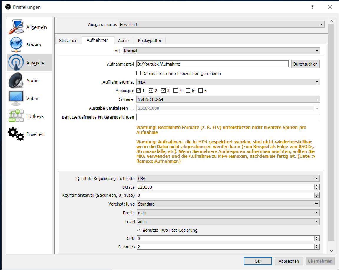

Welche Settings hast du in OBS eingestellt?
andere Bitrate macht keinen wirklichen unterschied, is da egal ob nur 2000 oder so wie jetzt

- In den Settings encodest du per GPU, unten ist GPU 0 gewählt -> Hast du da andere Optionen (z.B. 1). Option 0 könnte evtl die iGPU sein, die ist für Quicksync aber nicht NVENC.
- Ausgabe mal umskaliert? Streamen / Aufnehmen in nativer Auflösung ist eher was für einen seperaten Streaming-PC
- Two-Pass Encoding sagt mir spontan nicht, mal abgeschlatet?
GPU0 ist meine 1080ti, GPU1 die Intel HD 530 meiner CPU
Das ist ne gute idee....probiere ich mal aus

Hast Du ein OSD laufen? Wenn ja mit welche Software?
Was ist CAM? NXTC-CAM oder wie sich das nennt? Das wäre ein Garant für Problemchen. Aber wenn es aus ist ....
