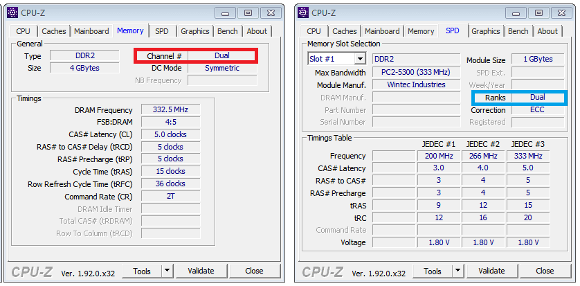

Es ist auf dieser Plattform unmöglich, mit vier Modulen nicht beide Speicherkanäle zu verwenden. Solange dir also die vollständige Kapazität des Arbeitsspeicher zur Verfügung steht, muss der Dual Channel Modus auch mit 4x1GB aktiv sein. Bist du dir daher sicher, dass du nicht die Anzeige der Ranks mit der der Speicherkanäle verwechselst? Denn es wäre gut möglich, dass die Aeneon Module Single Rank (1Rx8) sind.
Die einzige andere Erklärung wäre, dass das Mainboard beim Wechsel des Speichers automatisch zwischen Ganged (1x128Bit) und Unganged (2x64Bit) Mode wechselt und der Ganged Mode als Single Channel interpretiert wird. Ich kann mich persönlich nicht mehr daran erinnern ob/wo, aber vermutlich kannst du dies im BIOS auch manuell konfigurieren.
ps: Der Performanceunterschied zwischen echtem Single Channel und Dual Channel (Ganged/Unganged) ist sehr deutlich, nachweisbar z.B. mit dem Aida64 Memory Benchmark.
