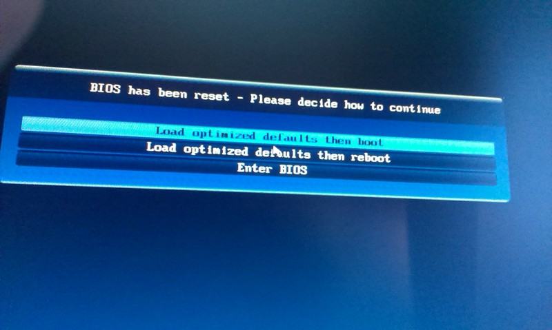

ich habe für meine Eltern einem PC zusammen gebaut und der lief auch eine Woche ohne Probleme bis der PC ständig beim ersten Hochfahren mit der Meldung kam, dass das Bios zurückgesetzt wurde.
folgende Optionen sind dann verfügbar:
-Standard Laden und Booten
-Standard Laden und Rebooten
-Ins Bios gehen
Speicherbänke habe ich schon durchgewechselt, auch ist alles richtig verkabelt. Neustes Bios ist auch drauf, Einstellungen Manuell und Auto probiert.
Der PC lief ja ca. 1 Woche ohne Probs und plötzlich fing es an. Wenn er dann einmal hochgefahren ist, läuft er auch ohne Abstürze oder sontiges. Hier mal der Aufbau

EDIT: Dieses Bild kommt jedes mal beim ersten Hochfahren

Hast du die batterie dennoch mal gemessen ob die noch um die 3V hat?
Auch so eine batterie kann einem produktionsfehler unterliegen

Das ist schlecht :-/ hast du da wenigstens eine andere batterie da, also eine andere cr2032 batterie? Und damit mal das board testen ob es sich die einstellungen merkt.
Auch kann man grob vergleichen mittel zungenmeter :-D also die zunge ranhalten wo der übergang von plus zu minus ist und fühlen wo es mehr gribbelt :-D
kannst du das direkt reproduzieren ?
zB pc startet ins win - läuft - herunterfahren - start - bios reset ? oder muss der dafür ne weile ausgeschaltet sein ?
was passiert beim neustart ?
was passiert wenn du herunterfährst, NT auschaltest, rechner anschaltest (passiert nix ja), NT wieder an, PC wieder an ?
mal mit einem ram modul probieren
und mal ohne festplatte (mit 1x ram) testen - zB im bios die uhrzeit umstellen - neu starten - uhrzeit gemerkt ?

ich konnte jetzt die Batterie doch nach messen. Und es waren saftige 0,00V drin!!! :eek:
das hatte ich auch noch nicht :fresse:
zum Testen konnte ich auch noch eine über 10 Jahre alte Batterie auftreiben und mit der funktioniert es.
Also Batterie tot
Danke für eure Antworten :)
wuste ichs doch :d hatten wir auch mal auf arbeit, das eine batterie 0.0V hatte, die hat sich sozusagen selbst zerstört, wohl wirklich bei der produktion was schief gelaufen...naja so ne neue batterie kostet nichtdie welt

jetzt fängt die kacke wieder an mit dem Bios reset. Trotz neuer Batterie.
Dann ist das Mainboard doch defekt, woran soll es dann liegen. Der PC ist vom Strom getrennt per Steckdosen leiste.
Gestern den PC lange angehabt und heute morgen direkt wieder Bios reset. :fire:

Kauf mal ne neue Batterie und gut ist. Bieg die Feder in der Mitte des Batteriesockels noch bissle hoch und gut ist.
Der Fehler hängt nicht mit der Batterie zusammen.
Man kann jedes Board problemlos ohne Batterie starten.
wäre aber nicht sind der Sache, meiner hängt auch an einer Leiste und macht absolut keine Probleme
Wenn die USB Schnittstellen auch im ausgeschalteten Zustand mit Strom versorgt werden, kann man bei manchen Modellen (diverser Hersteller) genau das beschriebene Verhalten beim Systemstart mit Steckerleiste beobachten.

Meinst du meinen Beitrag? Das ist notwendig, damit man weiterhin z.B. USB Peripherie an den Anschlüssen laden oder den PC damit starten kann. Dies lässt sich aber im UEFI abschalten (EuP/ErP Lot6, Deep Sleep, ... je nach Hersteller).

Also wir haben nochmal ne neue Batterie rein getan ( alte 'neue' hatte noch 0,7v ) also dürfte es daran nicht gelegen haben. Und die Funktion ErP im Bios auf Enable gemacht.

Wenn die nurnoch 0,7V hat, ist die tatsächlich leer. Ne standard CR2032 hat neu ~3V ;)
Wenn du "neue Batterie" sagst, sind die aktuell gekauft und noch komplett verschlossen?
Board war von MF und die Batterie die mitgeliefert wurde hatte ja 0,0V, daraufhin habe ich von MF eine neue zugeschickt bekommen. Ob die wirklich "NEU" aus der Verpackung war, war nicht ersichtlich. (war in einer losen Hülle)
Jetzt haben wir ganz normal aus dem Handel eine neue verpackte gekauft.
Mal abwarten ob das jetzt läuft, mit der Funktion im Bios auf EIN und neuer Batterie.
OK Leute,
der scheiß regt mich langsam auf, weil das Problem trotz nochmal neuer gekaufter Batterie wieder aufgetaucht ist. Jetzt muss ich das Mainboard einschicken. Ihrgendwas zieht vom Mainbord aus Strom.
Batterie nochmal nachgemessen und wieder leer ?
