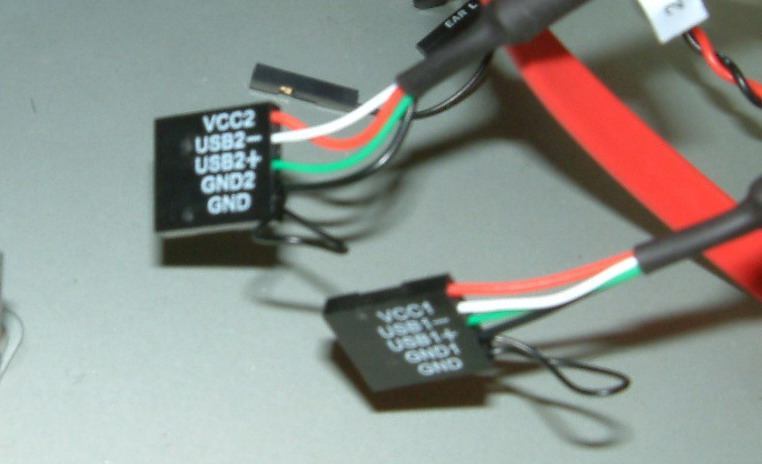

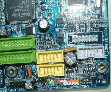

Hi,
ich möchte an meinem GA-8KNXP die beiden Front-USB-Stecker meines Gehäuses (Casetek CS-1018) anschließen. Leider werde ich aus der BEschreibung der Pins im Mainboard-Handbuch nicht schlau. Es gibt 9 Anschlüsse aber der Stecker hat nur fünf. Wie herum muß ich den anschließen? Möchte mir nicht den USB-Anschluß fetzen, daher frag' ich lieber vorher...:rolleyes:
Bild vom Stecker hängt dabei...

Hier hängt ein Bild vom USB-Anschluss dran:

ja, einer ist immer "tot"
nimm dir das mainboard auf seite 33 , da stehen die leitungen, ich erkläre es dir später, wenn du es nicht hinbekommst, hab jetzt fahrschule, und muss runter...

So, Front-USB läuft.
Die Schrift auf dem Stecker muß nach unten zeigen, so daß am ersten Pin links oben Power (bzw. VCC) ist.
Danke.
Im Mainboard-Handbuch ist die Pin-Nummerierung etwas merkwürdig beschrieben,auf der selben Seite ist auch noch die PIN-Belegung vom Firewire-Anschluß, da ist es dann deutlicher.
