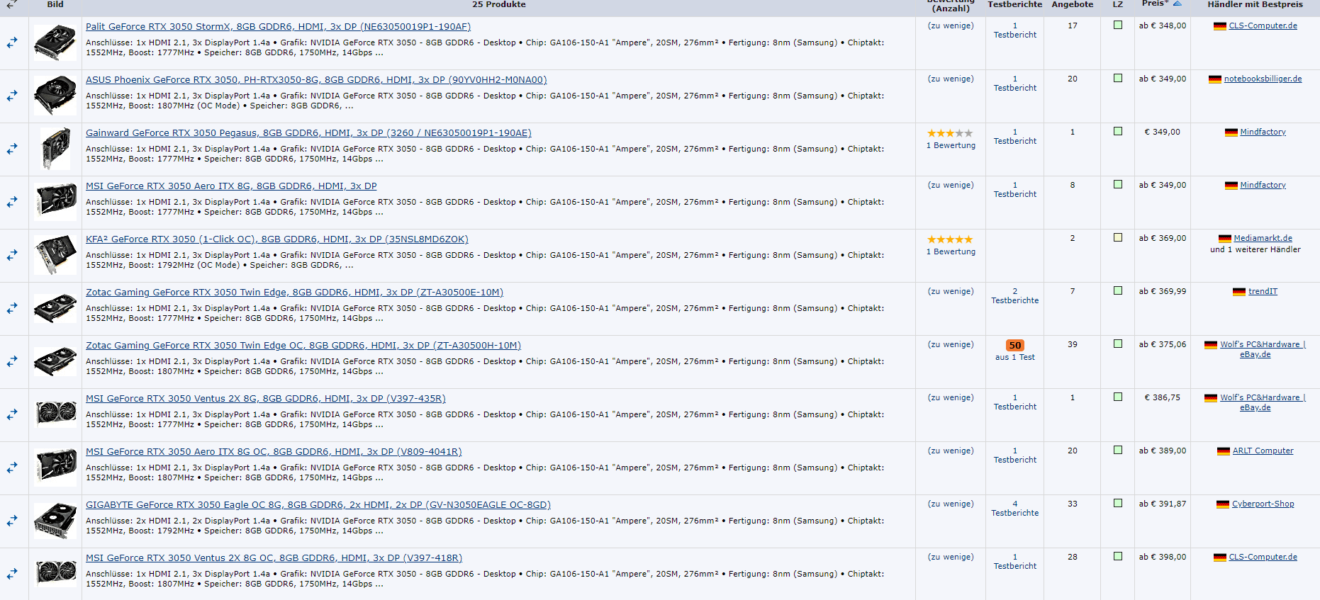

3050 gibts eigtl ab 350€ Lagernd bei vielen Versandhändlern. Da ist der Punkt es für unter 300€ zu bekommen - mit viel Glück :d
Unter 400€: https://geizhals.eu/?cat=gra16_512&sort=p&xf=9816_03+05+16+-+RTX+3050
edit: Oder natürlich das was @2k5lexi geschrieben hat

Ich würde mir den Verfügbarkeitsthread der 3050 anschauen, mir bis Montag Zeit geben und hoffen dass eine 3050 für unter 350€ reinkommt, dann zuschlagen ohne nachdenken. Wenn nix kommt würde ich persönlich die 3050 kaufen, weil die 3050 integer scaling kann und damit auch eingeschränkt 4k tauglich ist. Plus mehr Power. Plus mehr Vram. Das ist nach vorn blickend einfach das bessere Paket zum find ich fairen Preis.
Die für 349 haben alle nur diesen 1 großen Lüfter drauf, besser wären die Varianten ab 369€ mit 2 Lüftern, oder? Hab grad nen Test zu der Zotac 3050 gelesen und der klang ziemlich top. Die könnt ich für 375€ Euro mehr auf Ebay sogar als OC kriegen. Bei uns vor Ort bei ARLT liegt se leider bei 409 o_O.
