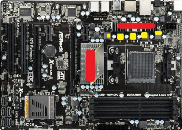

Und ich habe mal mit der Hand einige Bauteile gefühlt unter Last:
NBKühler (rot): sehr heiß
MOSFETs Kühler(rot): fast zu heiß zum Anfassen
backplate: sehr heiß
die gelb markierten quadratischen Dinger: akute Verbrennungsgefahr!! wenn mich nicht alles täuscht sind das (englisch) chokes, die die Ströme begrenzen, zu deutsch Drosseln?
Bodenplatte vom Kühler: handwarm, am kältesten von allem.
Habe diesen recht ausführlichen Artikel dazu gefunden. Dort wird ja vor minderwertigen Komponenten, etc. gewarnt, das Asrock-Board wird da allerdings als ziemlich unproblematisch eingestuft.
Werden die bei euch auch so warm, dass man sie nicht anfassen kann?
Wie gesagt, ich rede ja noch von Std-Takt, mittlerweile hab ich das Board im Verdacht, wobei ich weniger an nen 'defekt' denke, eher an ne schlechte VRM... :(
