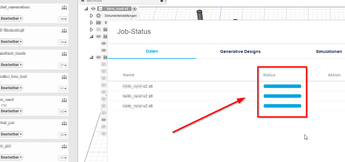

Leider habe ich seit geraumer Zeit das Problem, dass in Fusion 360 keine Dateien exportiert werden können.
Wenn ich den Export starte (sei es als STL, oder z.B. als OBJ), läuft der Prozess bis kurz vor Schluss durch und bleibt bei fast vollem "Fortschrittsbalken" stehen. Etwas anderes geschieht nicht (siehe Screenshot).
Wenn ich Fusion neu starte, stehen die Jobs weiterhin auf dem vorherigen Status und es tut sich nichts. Nach einem PC-Neustart verschwinden die Jobs aus dem Statusfenster. Wenn ich den Export mit anderen Dateien / Projekten versuche, komme ich in die gleiche Schleife. An der Konnektivität kann es nicht liegen, da ich weiterhin andere Projekte erstellen und bearbeiten kann, bzw. der Sync zu meinem anderen PC klappt. Mein Account und meine Internetverbindung fallen damit dann auch raus. Auf dem anderen PC klappt der Export jedoch.
Neu installiert habe ich Fusion360 auch schon.
Vielleicht hat ja jemand eine Lösung parat, wie ich die Exports wieder durchbekomme.
Hast du auch alle Ports freigeschaltet?
Man könnte die Einstellungen von einem anderen PC kopieren (aus dem Users Ordner) und schauen ob das Problem beseitigt ist?
Die Ports sind frei und die Einstellungen auf den beiden PCs identisch. Bis vor kurzem ging es auch noch, nur seit 2-3 Tagen klappt es nicht mehr. Updates sollte ich seitdem auch nicht gefahren haben
