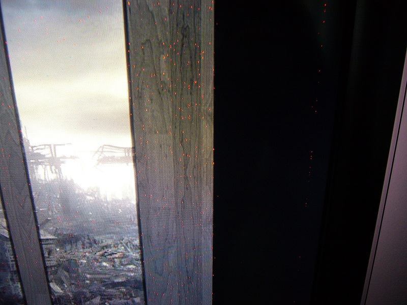

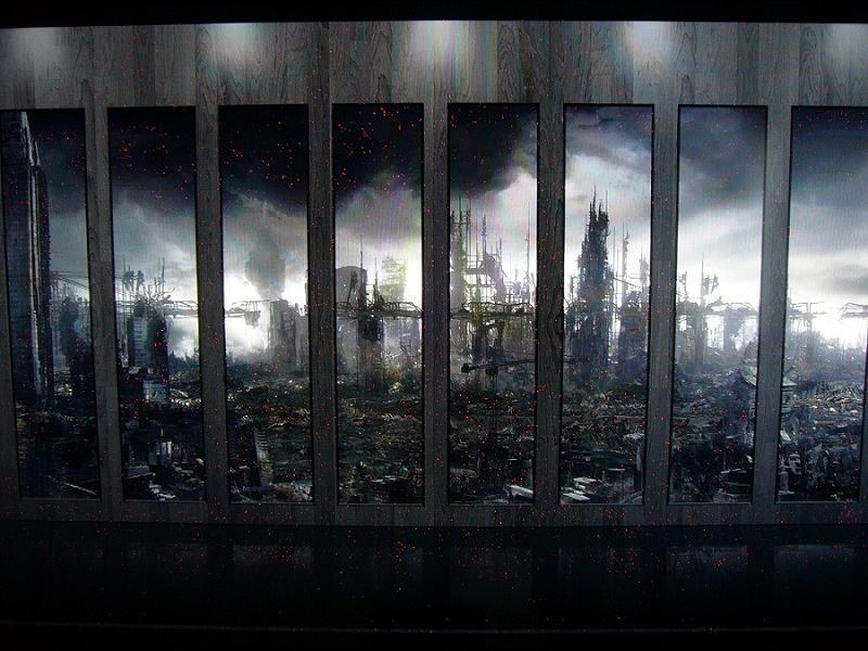

Ich hab jetzt mal ein anderes hdmi kabel probiert, das geht zwar grundsätzlich mit 1080p@60Hz allerdings hab ich da lauter rote pixel die ständig wechseln.
Hier mal ein foto davon, auf nem screenshot sind die roten pixel nicht zu sehen...
Jemand ne ahnung was das ist?
Ach ja, bei 1080p@24Hz sind die nicht zu sehen.

DAS nennt man Bildstörung! Die laut div. Leuten hier im Forum bei HDMI - natürlich - nicht auftreten kann :)!
=> HDMI Kabel mit "High-Speed" oder "Cat 2" kaufen.
cya cheza
edit:__ Es kann sein, dass ein HDMI Kabel an einem Gerät funktioniert, an einem anderen jedoch nicht. Da kommt es einfach darauf an wie gut die einzelen Geräte ihre Signale aufbereiten / verarbeiten.

Ok, dann werd ich mal nach einem anderen kabel schauen... danke!
Meinst du ob das bild von nem film ist?
Nein, ist mein wallpaper... ;)
