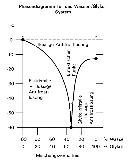

Der Frostschutz ist in jedem Mischungsverhältnis vorhanden, nur fällt der am "größten" aus wenn man das optimale Verhältnis trifft.
Die Gefrierpunktserniedrigung ist eine kolligative Eigenschaft, d.h. die Menge gelöster Teilchen im Lösungsmittel sowie ein Lösungsmittelspezifischer Faktor bestimmen die "Größe" der Gefrierpunktserniedrigung.
Selbst durch Kochsalzzugabe lässt sich im richtigen Verhältnis, etwa 22 gew-%, der Gefrierpunkt von Wasser auf unter -20 °C bringen.
Hier mal ein Phasendiagramm für Wasser / Glykol, sollte sich dank guter Beschriftung selbst erklären, falls nicht einfach fragen ;)

bedeutet dann aber mindestens 40-50% Glykol ...
Na wenn du sagst -10 °C soll gehen aber tiefer nicht reicht auch ca 70% Wasser und selbst bei Außentemperaturen unter -10 °C wird bei nem kleinen Balkonbench das Wasser kaum kälter.
