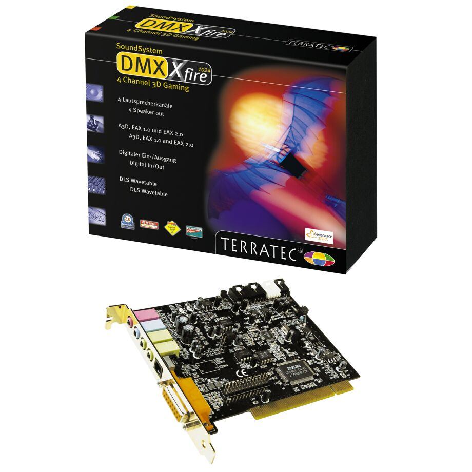

ich suche einen Weg meine Terratec DMX Fire an ein Frontpanel anzuschließen.
Die Karte ist die selbe wie auf diesem Foto, wo man ja einigermaßen die Anschlüsse erkennen kann die vorhanden sind.
Alternativ würde ich auch einfach eine neue Soundkarte, die ich an ein Frontpanel anschließen kann, suchen.
Diese muss aber wie die DMX 1024 über einen eingebauten Verstärker (+10db auf dem Lineout) verfügen. Da ich schwerhörig bin, und gerne am PC Musik höre oder Filme schaue bin ich auf diese zusätzliche Verstärkung angewiesen.
Wäre sehr schön wenn mir jemand helfen könnte.

Hmm, das Promblem ist glaub ich eher das die Anschlüsse alles IN Anschlüsse sind laut Manual. Von rechts nach links.
CD In
CD In
Aux In
Digital In
Was nun?
Terratec scheint sowas seinen Karten nicht zu spendieren, meine Aureon 5.1 hast ebenfalls keine internen Anschlüsse wie für ein Frontpanel benötigt werden.

Hallo BadSanta,
brauche die Verstärkung für Kopfhörer. Gäb es denn ne Möglichkeit die Hinterenausgänge nach vorne zu verlegen? Also intern? In dem ich wieder nen Kabel durch ne Blende hinten wieder ins Gehäuse reinverlege?`

Ja, das geht.
Ob es dafür fertige Adapter gibt weiß ich nicht. Man kann aber sicher einfach einen Klinkenstecker an das interne Kabel löten und das dann hinten in die Soundkarte stecken. Der Klinkenstecker kostet bei reichelt.de um die 20 Cent. Wie der interne Stecker belegt ist steht meist drauf (ist aber sicher standardisiert und müsste irgendwo im Internet zu finden sein), die Belegung am Klinkenstecker findest du hier.
Eine Alternative wäre noch, einfach hinten eine Verlängerung für 3,5mm Klinke anzustecken und auf den Schreibtisch (oder wo du es hinwillst) zu ziehen, dann sparst du dir das Gebastel und hast im Prinzip das gleiche Ergebnis.

Danke für die Tips. Das mit dem Kabel wird wohl am ehesten zu dem Kabel greifen und es nach vorn verlegen.
