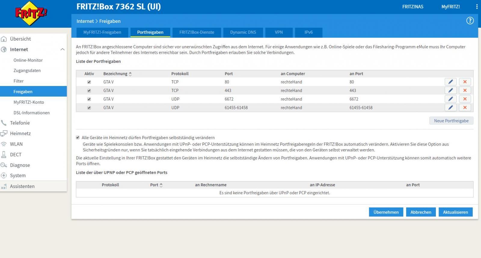

Sämtliche Portfreigaben haben 0 Auswirkung. Ich habe sämtliche Methoden probiert.

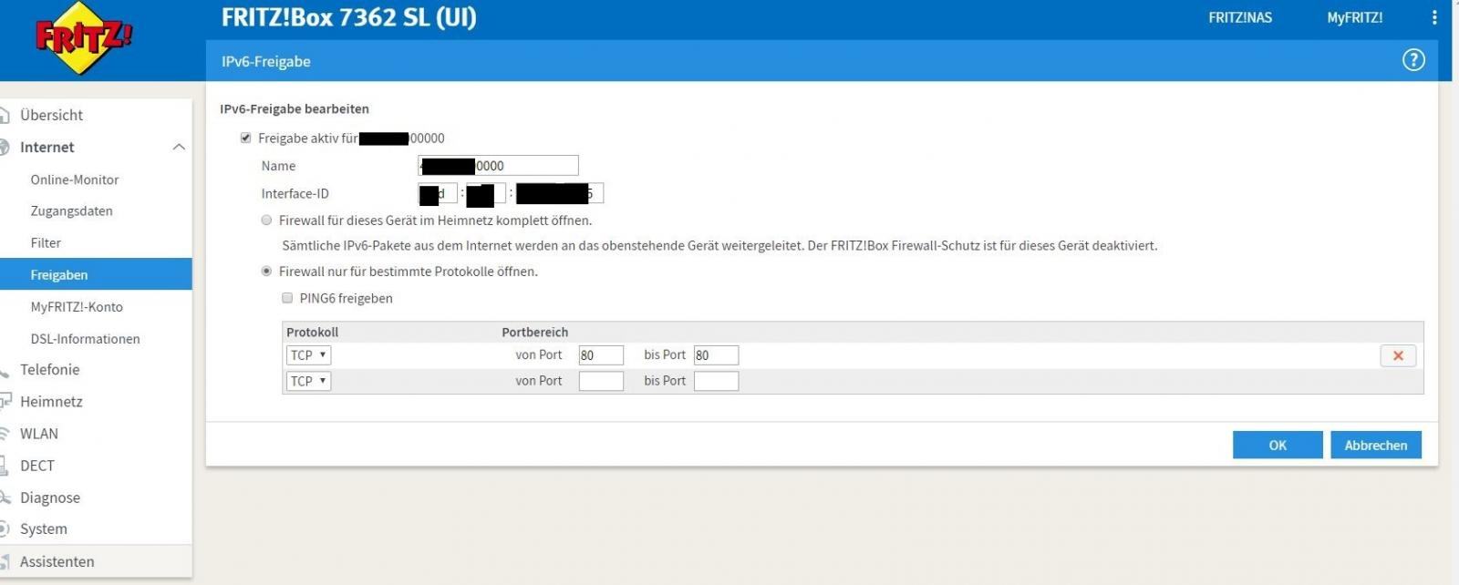

Hat jemand Ratschläge, was ich falsch mache? IPv6 ist vorhanden, habe auch dort erfolglos experimentiert.
Ich kann mir nicht vorstellen, dass du eine Port Weiterleitung für 80 und 443 für GTA brauchst. Einen von beiden nutzt sicherlich die Fritze selbst. Die sind für http und https und GTA hat doch keinen Webserver oder?

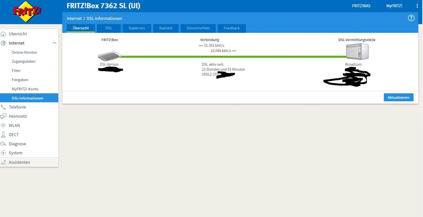

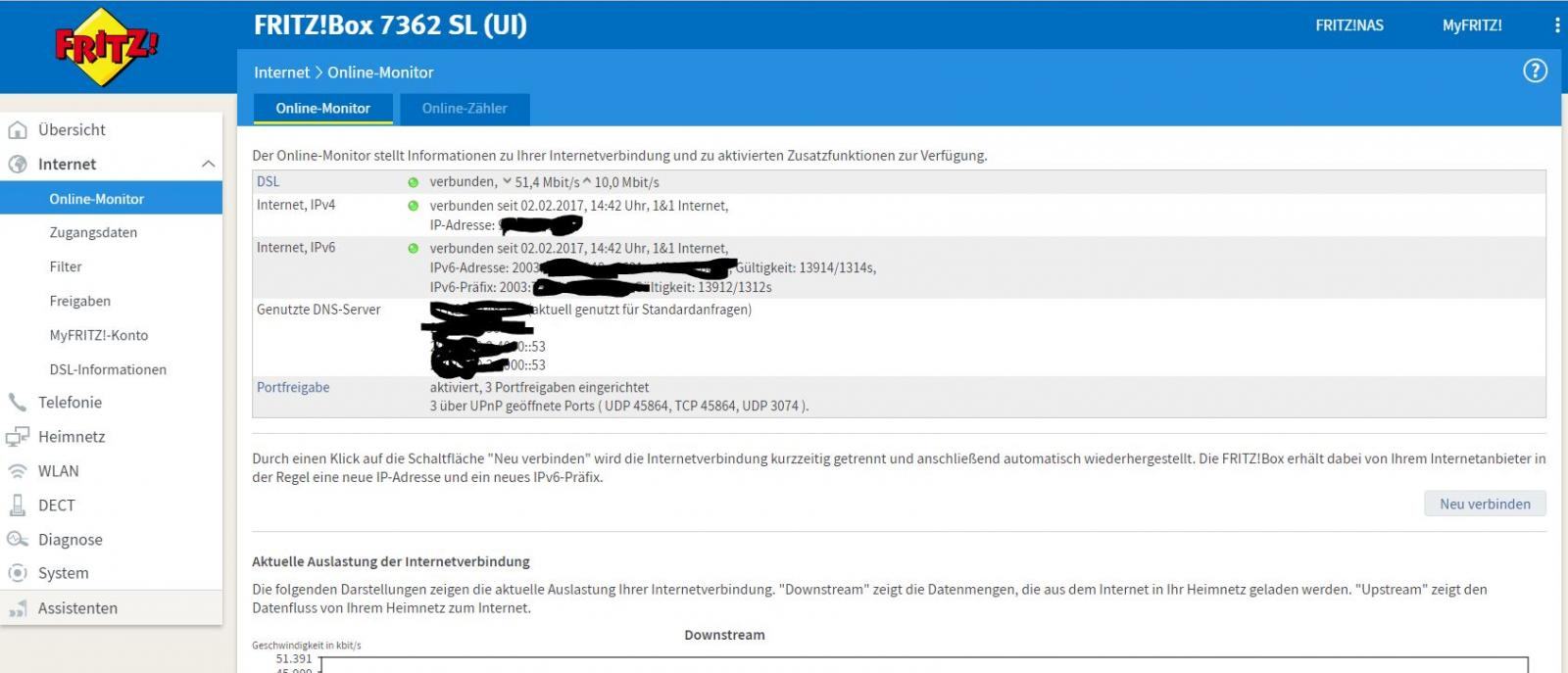

Hast du mal n Screenshot von "Internet > Online-Monitor", bitte? Und "Internet > DSL-Informationen"
Moin, klar :)
Weiß nur nicht welche Daten unkenntlich sein sollten und welche nicht :d
Sieht gut aus. Was willst du denn jetzt genau erreichen? Das hab ich immer noch nicht verstanden.

Um strukturiert vorzugehen könnte man zunächst einmal am Router und an den Clients IPv6 ausschalten. Danach den oder die Fehler NUR unter IPv4 suchen. Nur mal so als Vorschlag, denn damit hätte man zunächst eine potenzielle Fehlerquelle ausgeschlossen. Immer noch besser als weiter im Nebel zu stochern.

Man sieht doch das über UPnP geöffnet sind, d.h. dass der Router durchaus freigibt. Welche Ports müssen denn genau geöffnet sein? Sind die auch schon auf der Windows-Firewall des Geräte freigegeben? Ich würde den Fehler eigentlich eher auf dem Client vermuten.
Klar aber der Rechner ist ja nicht per upnp sondern die Konsole (oder? ) . Mir geht es primär um den Rechner. Müsste auf dem Port 80 auch gerade eine aktive Leitung sein, damit der Port als offen auf can u See me gezeigt wird?
Deswegen frage ich ja konkret nach der Freigabe an der Firewall Deines Rechners. Wenn der dort zu macht, gibt es gar keine Notwendigkeit für Deinen Router irgendeinen Port zu öffnen. Da auf dem Router offensichtlich UPnP aktiv ist, würde er den Port aufmachen, wenn er die Anweisung von Deinem PC bekäme...
