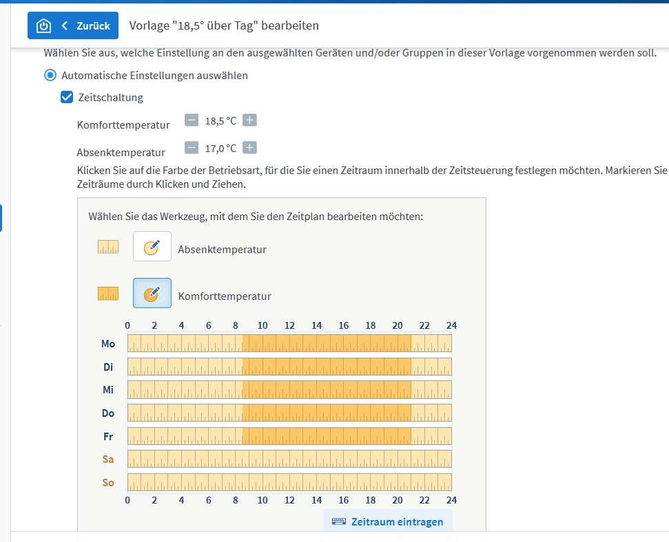

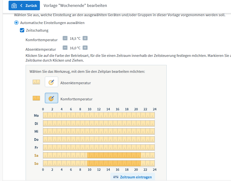

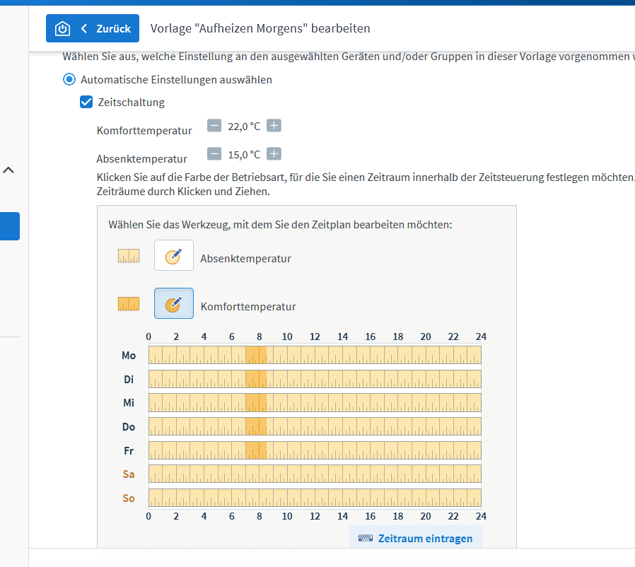

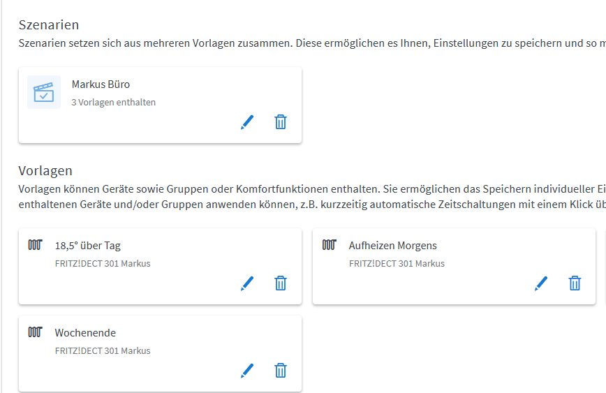

Hallo Leute,
ich habe mir ein Heizkörper-Thermostat von Fritz gekauft und möchte damit die Heizung in meinem Büro zuhause automatisieren.
Morgens in der Woche soll aufgeheizt werden, damit ich in ein warmes Büro komme. Anschließend soll die Temperatur auf 18,5° sinken. Am Wochenende soll permanent 18,5° sein.
Ich habe entsprechende Vorlagen angelegt und diese in einem Szenario zusammengefasst. Leider macht das Thermostat überhaupt nichts. Über die App manuell steuern kann ich es aber.
Habt Ihr eine Idee was ich falsch mache?
Gruß hs1

Bild 1 haste schon mal falsch.
Komfort ist die höhere Temperatur.

Hast du mal versucht nur 1 Vorlage aktiv zu haben?
Ich würde sonst behaupten, dass sich weil die Daten so widersprechen und lieber gar nicht gearbeitet wird.

Ich habe keinen solchen AVM Thermostaten, jedoch klingt es für mich sinnig, dass der einfach gar nichts macht, wenn drei Vorlagen mit unterschiedlichen/widersprüchlichen Einstellungen zugewiesen sind. Erstelle doch mal nur eine Vorlage und weise Komfort- und Absenktemperatur zu. "Aufheizen morgens" brauchst du doch auch gar nicht, musst nur gucken wie lange der Raum auf Komforttemp. braucht und stellst das in der Vorlage passend ein. Beispiel:
Der Raum braucht 1h um auf Komforttemp. zu kommen und du fängst um 8 an zu schuften --> ab 7 Uhr Komforttemp. einstellen.
Absenktemp. sollte nicht mehr als 2-3° unter Komforttemp. sein.
