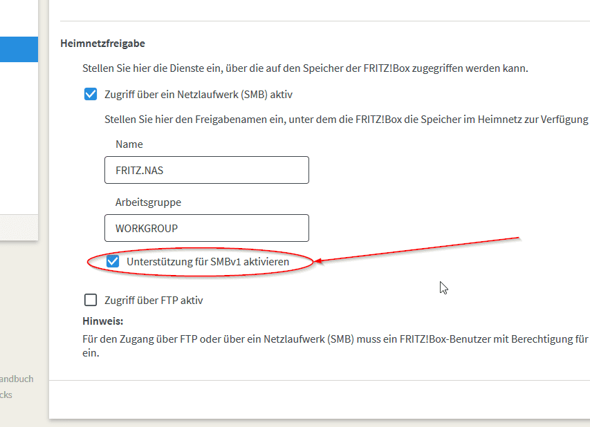

Problem eins, dass ich mit dem Laptop nicht mehr draufgekommen bin habe ich lösen können. Hier muss in der Fritzbox unter "Heimnetz"->"Nas-Speicher" der Haken bei SMB1-Unterstützung aktiviert werden.
Leider wird immer noch der falsche Speicher angezeigt.
