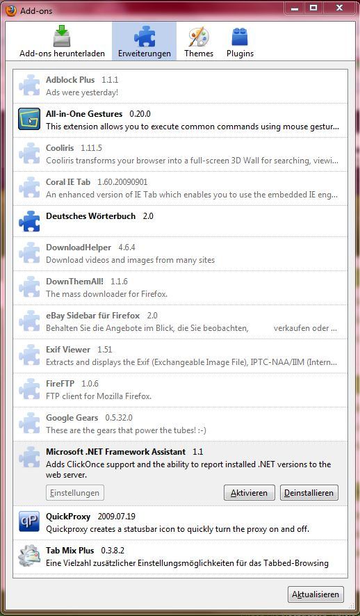

K. Immer noch Freezes. Ich hab mal ein paar Firefox-Addons deaktiviert, da ich besonders beim Surfen die Freezes beobachtet habe. Auch Miranda hab ich rundumerneuert, aber danach gab es immer noch Stocken.
