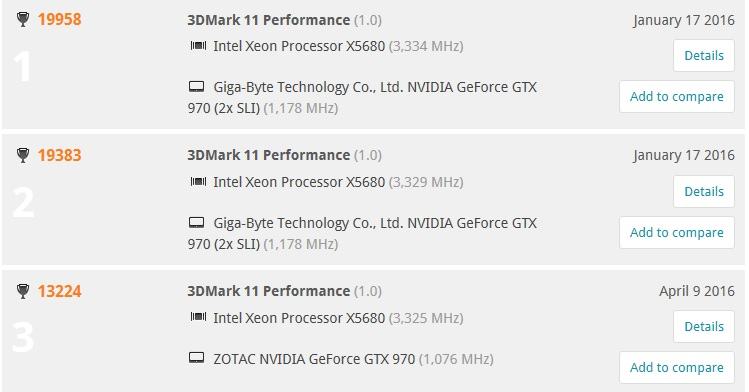

- da ich mit der Kiste auch zocke und problemlos eine GTX970 verwende, hat irgendjemand mal SLI damit ausprobiert? Da gab es doch auch mal eine Möglichkeit in Non-Sli Boards Sli zu nutzen? Das verbaute Netzteil hat 1000W... Crossfire mit zwei alten HD5670 ATI verbaut und funktioniert.
