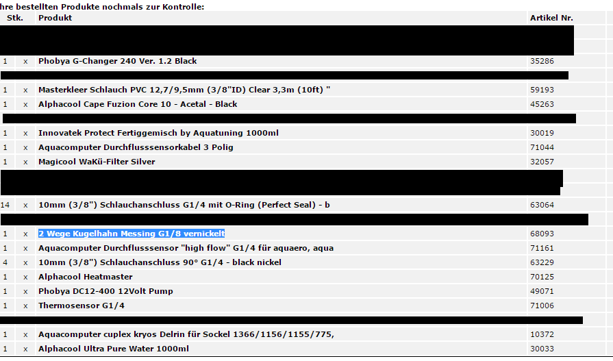

Mal ein paar Fragen zu meiner Wasserkühlung...
Also ich habe folgende Komponenten:
Als Gehäuse benutze ich ein CM-Storm Trooper
aktuell ist die Wasserkühlung unten eingebaut, anscheinend kein optimaler Platz, hat aber damals immer gut funktioniert... hmm...
Mal kurz zur Erklärung wie sonst die Kühlung ist:
oben im Gehäuse sitzt der Original-Lüfter (140er, 160er? ich weiss nicht genau) der pustet die Luft oben raus
hinten sitzt ein original-Lüfter der nach hinten raus bläst
vorne in den Käfigen sitzen die original-Lüfter, einer zieht gerade ins Gehäuse und ein Käfig sitzt schief und zieht seitlich rein
in der Tür sind 2 Enermax Lüfter die Luft rein ziehen, quasi direkt auf die Grafikkarte
auf dem Radiator unten sitzen 2 Lüfter die durch den Radiator nach unten raus drücken
den Rechner hatte ich länger nicht in Betrieb hab aber etwas aufgerüstet, Wasserkühlung mit neuen Schläuchen versehen usw. und wieder in Betrieb genommen....
Meine CPU hat unter Last (Spiele, nicht Prime oder so) eine Temperatur von bis zu 59°C, Die Grafikkarte um die 65°C
Ich hatte eigentlich deutlich bessere Werte in Erinnerung was die CPU-Kühlung angeht...
Kann es einfach daran liegen das wir jetzt Fußbodenheizung haben? Obwohl die aktuell natürlich nicht total aufgedreht ist...
Oder zuviel WLP aufgetragen?
Hat vielleicht auch jemand ne Fußbodenheizung und den Radiator unten verbaut? Meint ihr es bringt viel wenn ich ihn nach oben packe?
Und dann direkt noch eine Frage: Falls ich auf einen 8-Kern-Prozessor umsteigen sollte, z.B. Ryzen 1700X, reicht dann trotzdem ein 240er Radiator aus?
Danke schonmal

Also Schläuche habe ich ja neue, die Übersicht oben ist das was ich damals bei Aquatuning gekauft habe...
gereinigt habe ich alles vor ein paar Wochen und Schläuche sowie Tüllen getauscht
Jetzt habe ich den Schlauch: Alphacool Schlauch AlphaTube HF 13/10 (3/8"ID) - Klar 3m (9,8ft) Retailbox

ja, ich weiss ehrlich gesagt nicht was ich da optimieren soll...
Ne externe Lösung wäre wohl nicht verkehrt, mal sehen....
Im Moment bin ich jedenfalls nicht begeistert... viel Radau und trotzdem viel Wärme...
Die Pumpe ist auch einfach zu laut wenn die schnell läuft...
Eine Externe Lösung ist halt wirklich eine Überlegung wert.
Siehe oben
Die DC12-400er ist leider kein Leisetreter -.- und lässt sich auch nicht wirklich bändigen, da lieber tauschen und gegen was potenteres bei gleicher/weniger Lautstärke (Laing DDC) oder was gleichstarkes bei weniger/kaum Lautstärke (DCP-450)
Also Festplatten habe ich 2 + 2 SSD's...
Umdrehen werde ich das Ding mal, aber ich bezweifle das mir das 20°C einbringt....
Und wofür dann 2 Frontlüfter? Da brauchste normalerweise nichtmals einen.
Es steht da mehr als eine Sache und ja, das kann es bringen. Zwar sicher nicht 20K, sondern um die 10-15K auf der GPU, aber dann passen die Temps.
Die 2 Frontlüfter sind ja im Gehäuse schon drin gewesen... Die laufen auch nicht schnell und machen keinen Radau...
Die Pumpe müsste mal getauscht werden denke ich, aber das ist mir einfach zu warm für ne Wasserkühlung, das erreichen andere mit Luft... Ich werde die Lüfter auf dem Radiator natürlich mal drehen, wenn das nicht reicht werde ich mit der nächsten Hardwareänderung (was CPU+Board sein wird) die Wasserkühlung umstricken, extern erweitern oder was weiss ich... :d
Ich weiss nicht ob ich jetzt aufm Schlauch stehe, aber meine GPU ist nicht Wassergekühlt, nur die CPU
