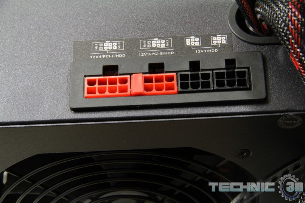

Dazu kommen folgende Modulare Anschlüsse:
Jetzt will ich von einer Radeon HD7970 auf eine Vega64 wechseln die zwei mal 8pin PCIe hat. Das Netzteil hat ein ein 8pin Kabel fest und wie auf dem Bild zu sehen zwei weitere 8Pin Ausgänge. Es ist aber kein 8Pin Kabel mitgeliefert worden. Kann ich ein 8Pin Kabel kaufen und verwenden?
Kabel die dabei sind:
https://www.technic3d.com/thumbnails/1600/900/article/pics/1188/10.jpg

Ich habe noch folgendes gefunden: DeLock Kabel Power PCIE 6 Pin Bu Zubehör
Viele positive Rezensionen und beschreiben genau das was ich habe 6pin vorhanden aber 8 Pin benötigt.
Dann habe ich auch noch unwesentlich teurer das hier gefunden:
BGNing 18AWG PCI-E Grafikkarte Modulare Stromkabel 8pin: Amazon.de: Computer Zubehör
Das dürfte die Königslösung sein (ist für Antec TruePower Netzteile).

Um deine Bildungslücken etwas zu schließen, ein 6 PIN PCIe Stromkabel ist für maximal 75 Watt genormt, ein 8 Pin für 150 Watt.
Mit deiner scheiß Adapter Lösung würdest du also Netzteil - GPU Stromverbindungen außerhalb der Norm betreiben.
By the way is dieser Adapter Dreck den du gepostet hast NULL hochwertig. N paar billigste 0,0003 cent Kabel zammlöten und sleeven kann jeder verdammte

Das stimmt so nicht.
Ein Gelbes Kabel kann 6-8A liefern, also 72-96W.
Also ein 6 Pin Kabel max 288W und ein 8 Pin 384W.
Die Stromaufnahme limitiert die Karte selber, nicht das NT.
Ich würde es an seiner Stelle mit dem DeLock Kabel probieren und evtl. das Powerlimit senken.
Den einzelnen Kabelstrang will ich sehen das auf so ein Powerdelivery ausgelegt ist.
Im normalen Consumer Bereich redest du hier von den gängigen Kabel Standards mit 75/150 Watt,
gerade bei billigen Netzteil findest du da nichts anderes.
Selbst ein Straightpower 11 ist meines Wissens nach nicht entsprechend aufgebaut um solche Mengen über einen einzelnen Strang zu liefern
Kannst ja gerne entpreschende Belege nachliefern.
Nimm die Radeon R9 295X2 als Beispiel.
2x8Pin Stecker und die Karte hat 500W gezogen. Wo kamen also die 425W her wenn der Slot 75W liefert?
Ein normaler Acht-Pin-Grafikkartenstecker darf pro 12-Volt-Kabel (18 AWG) nach National Electrical Code (NEC) 2014 Edition 610.14 C maximal sieben Ampere pro Leitung führen. Pro Stecker ergeben sich 21 Ampere beziehungsweise 252 Watt bei 12 Volt.
Die genutzten 18-AWG-Kabel sollen aufgrund ihres Kabelquerschnitts gemäß National Electrical Code (NEC) 2014 Edition 610.14 C dauerhaft maximal mit 7 Ampere belastet werden. Ein Kabelstrang mit drei +12-Kabeln darf demnach 21 Ampere beziehungsweise 252 Watt liefern. Wird also eine Grafikkarte angeschlossen, die die für die Anschlüsse spezifizierte Leistungsaufnahme von zweimal 150 Watt voll ausreizt oder gar überschreitet, werden die Kabel überlastet. Aus unserer Sicht sollten Hersteller daher maximal einen 6+2-Pol sowie einen 6-Pol-Grafikkartenstecker über einen Kabelstrang versorgen.
Ich rede hier IMMER noch von einzelnen Anschlüssen, und du kannst mir NICHT erzählen das man bei seinem nicht High End Netzteil grundsätzlich davon ausgehen muss das entsrepchende Kabel auch eingesetzt wurden. Antec is ned gerade dafür bekannt alles an qualität und maximaler ausbaustufe zu machen.
Sofern du ein Wiring Scheme für das Netzteil findest, bitte, lass ich mich gerne davon überzeugen das an genau diesem Netzteil die Kabel entsprechend wertig ausgelegt sind.
Im zweifelsfalle geht man immer vom schlechteren Falle aus um auf der sicheren Seite zu sein.
Selbst wenn es nur 6A sind, reicht das vollkommen aus. Senkt er dann noch das Powerlimit sollte das so klappen.
Er will ja eh ein neues NT kaufen.
Er muss nur hoffen, dass die beiden Stecker nicht an einem Rail hängen.
Wenn nicht, dann sollte das NT abschalten

@Syrokx
Das NT hat doch einen Fest verbauten 6+2Pin Stecker und wie auf dem Foto oben zu sehen weitere zwei 6 oder 8 Pin Anschlüsse (je nachdem ob man mehr SATA Platten braucht oder mehr PCIe Anschlüsse). Das NT hat somit 3x 8Pin mit je 20A. 20A bedeutet 240 Watt maximal. Ich vermute mal du wusstest nicht das ein 8Pin fest verbaut sind und zwei Modulare existieren.
