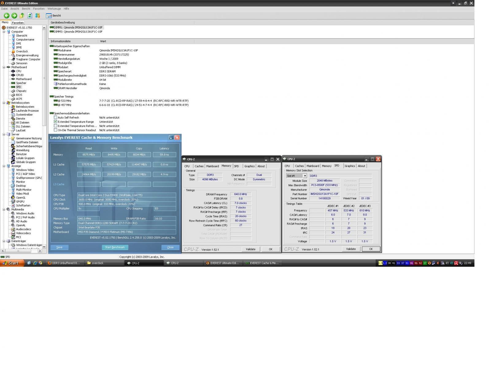

hi,
ich habe mal ein bild für euch im anhang.
Ich habe einfach irgendwie Bilder gemacht von Dingen die vieleicht relevant sind und wahrscheinlich was vergessen was wichtig wäre :)
Frage dazu:
Da ich keinen Plan habe von Ram-timings oder überhaupt von ddr3 rams , wollte ich fragen ob die einstellungen gut sind. Die sind prime stabil, aber vieleicht ist das viel zu wenig oc und da geht noch was??. Oder kann ich zufrieden sein damit?
falls ihr mehr infos braucht liefere ich die nach.
vielen Dank vorab
Gruß Kos
Edit: sind 640mhz zu viel oder geht da noch mehr / od. bessere ltimings bei 640mhz möglich?
ich will ja nur erfahrungswerte/schätzwerte die es zu testen lohnt (Memtest,Prime) bevor ich stunden verschwende mit meinen noobsettings

Ob bessere Timings möglich sind, musst du selber ausprobieren, du kannst mal versuchen ob 6-6-6-18 laufen. Eventuell solltest du hierfür die Spnnung um 0,1-0,2V erhöhen, das schadet dem RAM im Normalfall nicht.
Allerdings wirst du kaum einen Unterschied merken, die Performance Verbesserung dürfte je nach Applikation zwischen 0-3% liegen.
danke. Dann lohnt es sich ja nicht. Und die werte sind ja stabil, also behalte ich die.
Aber würde es was bringen mehr mhz rauszukitzeln (ram ratio ändern)??
danke für die schnelle antwort
Ram übertakten oder Timings verschärfen bringen dir NULL spürbaren Schub.
Alles meßbar, aber davon haste nicht wirklich etwas ;)
Wenn die Riegel -mit möglichst wenig Spannung- stabil werkeln = sei happy :)
Beim Core 2 bringt schnelles DDR3 generell keinen merkbaren Vorteil gegenüber halbwegs ordentlichem DDR2, Unterschiede sieht man eigentlich nur in Benchmarks wie SuperPi.
dank euch. dannn lasse ich es.
mfg kos
Die Timings sind schon recht gut. Und das Ändern der Timings bringt auch nicht so viel. Mehr Leistung gewinnst du, wenn du den FSB noch ein Stückchen erhöhst. Vielleicht probierst du mal 425 - 450 MHz mit ein bisschen mehr V-Core. Sollte bei einem Core2Duo leicht zu erreichen sein, bei entsprechender Kühlung.
