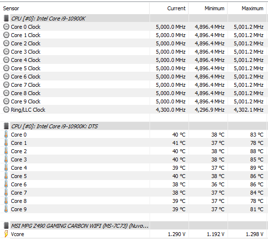

Moin zusammen,
falls es noch jemand von euch auf dem Schirm hat oder einfach fix testen kann, wie läuft euer 10900k mit Stock Settings von den Temperaturen?

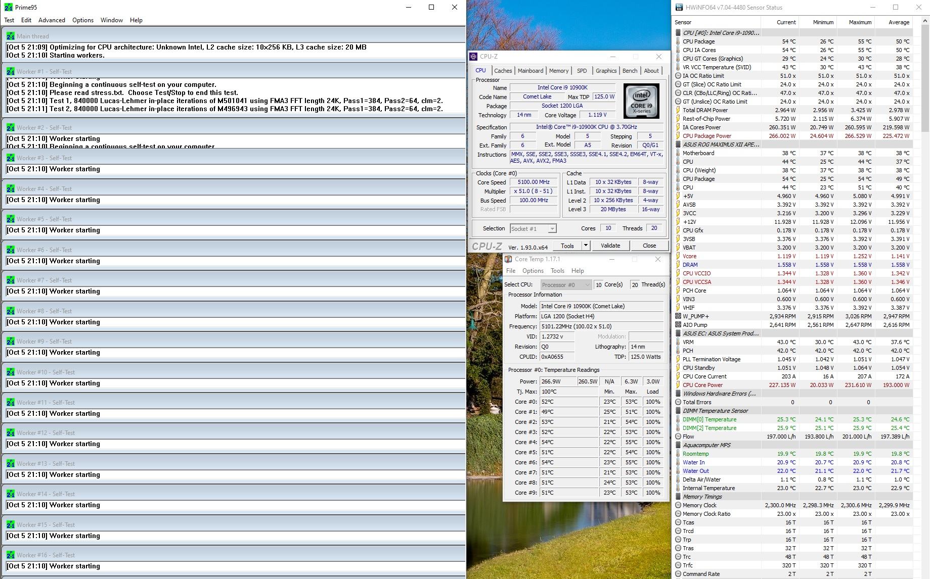

Ich hatte mich mit 5ghz Allcore und nemm AVX Offset von 2 mittlerweile zufrieden gegeben, war dann aber die Tage doch erstaunt bei den Stock Ergebnissen im Cinebench R23 von einem 10900k.

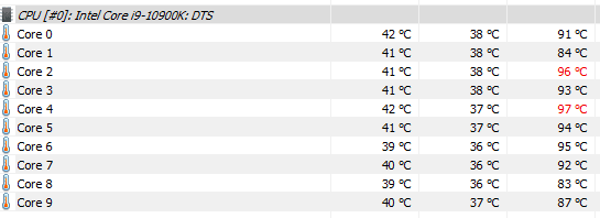

Und ich vermute bei mir sind ganz klar die Temperaturen hinderlich, wenn ich mir die Screenshots aus dem Guide mit der "popligen" AiO anschaue:
Bleibt der bei euch auch so kühl beim Prime 95 Small FFTs?
Bei mir fängt er da schon an zu throttlen mit Stock Settings.
Klar kann man die Voltage tweaken und jedes Board setzt die vll. auch etwas anders an bzw. verhält sich bzgl. LLC anders, aber solche immensen Unterschiede?
Die Temperaturen habe ich im Blend Test :d
Von daher war bei mir an 5,1ghz und Co nie zu denken, da ich mich immer automatisch ins Temperatur Throttleing gebracht habe, was mich bei dem "Hitzkopf" aber auch nicht sonderlich irritiert hatte.
Durch die Ergebnisse im r23 und dem Guide, bin ich nun etwas irritiert.
Und ja, grundsätzliche OC Kenntnisse sind vorhanden. Alles was im Guide steht, ist mir bekannt, ich wollte halt nur mal sehen wie sich andere 10900k anscheinend verhalten.

Wie hoch sind den deine Temperaturen und was ist für einen Kühler verbaut in welchem Gehäuse?
Danke vorab fürs Antworten.

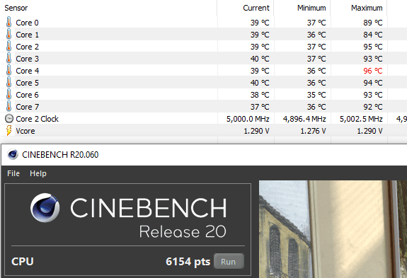

Gerade mal den R20 durchlaufen lassen, 6111 Punkte und er hält auf Stock Settings mit alles auf Auto die 4,9ghz bei All Core und setzt Auto 1,30 Volt an unter Last.
Die CPU Temperatur geht aber bereits aufs Limit zu...

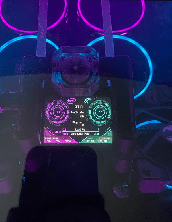

Kühlung sollte kein Problem sein. (Gerade habe ich 28 grad Wasser beim CPU Benchen bei 23 Grad Luft Temperatur)

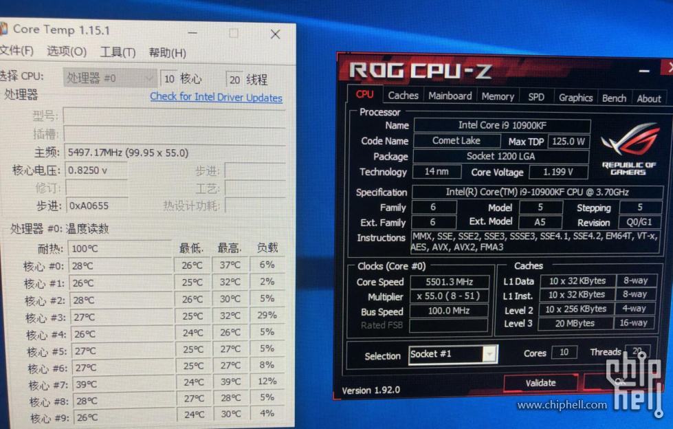

Wenn ich mir dann den Clown hier angucke, der einfach mit Auto auf 5,x ghz taktet bei einer 280mm Radi Lösung.
Und er deutlich bessere Temps hat, da bin ich leider etwas schockiert.. man sieht leider seine Vcore nicht die anliegt..

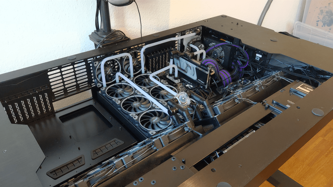

o_O bei dem ganzen Gewusel, sieht man ja kaum den CPU kühler, was ist das für ein Gehäuse? Lian Li Tisch? Hatte erst gedacht, du hättest einen 11900K, beim 10900K und der Spannung von 1,332V ist es glaube normal, würde mal versuchen die Spannung zu reduzieren, bzw. den Takt, eventuell kommen dann die gleichen Punkte raus :-)
Wenn ich die Vcore manuell setze, dann kriege ich die Temperatur natürlich etwas eingefangen.
Aber sobald ich AVX auch auf 5ghz laufen haben möchte, brauch ich "so viel" Spannung, dass er mir wegen der Temperaturen throttled.

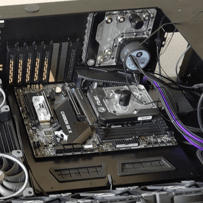

Und ja genau, ist der Tisch von Lian Li. Hab wegen ungeplantem Handywechsel leider viele Bilder vom Bau nicht mehr und sieht im fertigen Zustand natürlich aufgeräumter aus :)
Ist ein EK Monoblock:
Eventuell sitzt dein Kühler nicht richtig, kann aber auch wirklich an der Streuung liegen, wie viel Watt zeigt den HWI an?

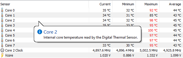

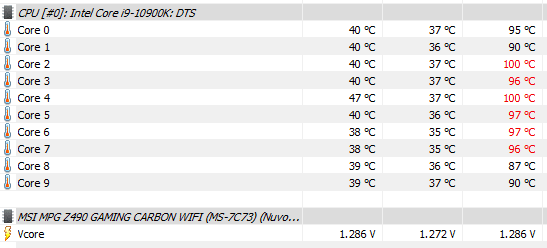

Deine Spannung ist doch auch viel höher als bei den vergleichbaren CPUs.
Auf deinen Screens sehe ich mal 1,332V (Posting 3) oder eben 1,290V (Posting 5).
Overcklockers nutzten 1,199V. Das macht einen Riesenunterschied.

Moin, jetzt gerade hab ich AllCore und AVX auf 5ghz durch den R20 laufen lassen mit relativ wenig Spannung:
Leider kriege ich mit der Spannung das System nicht 100% stabil. Mit der Spannung liegt er bei 220 Watt unter Volllast.
Wenn ich was mehr gebe, gehts auch hoch Richtung 240 Watt.

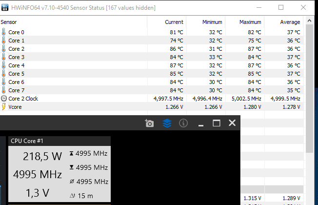

Danke auch dir für deine Rückmeldung. Das die Spannung viel ausmacht ist mir bekannt.

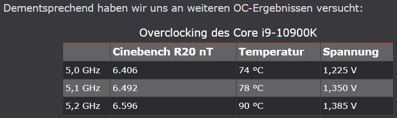

Wo siehst du die 1,199V bei Overclockers? Und wenn die irgendwo stehen, bei mir fängt es ja hier schon an massiv abzuweichen, beim Stockrun. (der natürlich auch je nach Board/CPU nicht 100% vergleichbar ist)
Zitat:
"After a short test with Prime95 small FFTs, as you can see in the picture above, we have plenty of room left for cooling and the voltage reading is a bit over 1.26 V at 4.9 GHz."
Er ist da irgendwo bei niedrigen 70 Grad, bei 1,26Volt.
Ebenso der HWluxx Test am Custom Loop (siehe oben), die geben dem Ding richtig Feuer (weit mehr als ich) und die CPU ist weit weg von 100 Grad.
Ich bin ja froh das prinzipiell alles läuft und vor allem leise ist, dass war mir eigentlich das wichtigste.
Beim zocken etc. bleibt die CPU ja bei niedrigen Temperaturen, was ja bei völlig falscher Montage oder nemm Denkfehler beim Loop auch schon nicht der Fall sein dürfte.
Aber würde trotzdem gerne verstehen, was das Problem ist oder ob ich tatsächlich einfach nur richtig Pech hatte bei der Chip Lotterie.

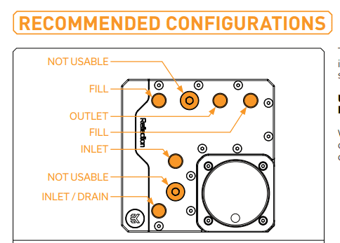

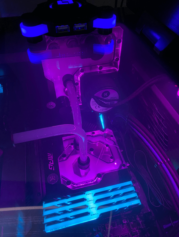

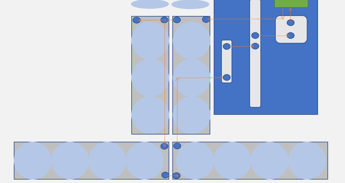

Ich hatte mir viele Gedanken zum Loop gemacht und wenn ich die Jetplates falsch anströme würde ich es ja verstehen, aber auch das ist nicht der Fall.
Die CPU kommt zwar nach der Graka, aber das ist bei den niedrigen Temps und der Tatsache das ich in dem Moment nur CPU benche, auch völlig egal.
Dadurch, dass der Loop ziemlich groß ist, könnte der Durchfluss vielleicht etwas Mau sein, aber ich hab die Pumpe auch schon hochgedreht und dann fängt auch der Durchflußsensor an zu eskalieren.
Das mit dem sitzen kann ich leider schwer testen, werde ich bei der nächsten Wartung mal prüfen, aber ich mach das auch nicht erst seit gestern und bei dem Kühler konnte man auch nicht viel falsch machen :)
Ich weiß jetzt nicht wieviel VDrop du hast über die LLC aber je nachdem wie stark das VRM ist brauchst du so zwischen 100-200mV, um bei Volllast die CPU bei geringer Last VCore stabil zu halten.
Zum anderen ist die Güte der CPU krass entscheidend und halt die Kühlung.Ein Top Chip brauch einfach wesentlich weniger VCore und zieht dann massiv weniger Watt, dadurch bleibt der natürlich wesentlich Kühler.
Der "Clown" hat nen wesentlich besseren Chip als du.
Einer der besten Chip's bootet 5,5Ghz mit 1,2V ins windows, das sagt denke ich genug aus^^ und das bei ambient temps.

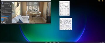

Der Screen zeigt nach 1 Run R23 CB, der run zieht 280watt von der CPU.

Wenn ich deine Loop so sehe sind aber alle Radiatoren in Reihe das kostet auf jeden Fall Durchfluß und die Kühlzeit ist dann auch wesentlich kürzer als parallel.
Ich weiß nicht wieviel Durchfluß du real wirklich hast, aber das würde ich auf jeden Fall überprüfen, deine Temp´s sind echt etwas dolle hoch, nen 10900K sollte die 5Ghz auch bei unter 1,2V Last packen wenn mit direct Sense gemessen.
Für 250W effektiv wegtransportieren brauch man schon ne gut optimierte Kühlung, bei mir ist alles optimiert und sehr guter Chip, aber auch ne Gurke SP63 könnte ich bei 5,1Ghz locker kühlen, aber wahrscheinlich nicht mehr bei FMA3 und ungeköpft.
ich hab zwischen HS ungeschliffen und DirectDie gerade mal 11-12° rausgeholt, mach am besten erstmal nen Abdruck Test um das zu überprüfen.
Ja der Loop ist nicht ohne, von der Distanz und den Winkeln.
Ich habe wie gesagt so ein kleines Rädchen, um zu sehen ob sich etwas tut und wenn ich die Pumpe ordentlich hochregle (von 50 auf >90 Prozent), dann hatte das auch geringe Auswirkungen auf die Temp beim primen etc.. (positiv)
Wenn ich die Pumpe auf 90 Prozent und mehr betreibe, dann ist auch Rambazamba (kleine Wellen) im AGB und es bringt mich trotzdem bei weitem nicht auf die Temperaturen, die andere haben. Also kann es zumindest nicht das alleinige Übel sein. Zumal ich die Pumpe (neben der Bauweise) auch wegen der hohen Förderleistung gekauft hatte, weil mir die Strecke bewusst ist. :)
Aber eigentlich ist das mit dem hohen Flow ja auch mehr ein Märchen bzw. hat eher geringe Auswirkungen.
Vor allem bei so mancher AiO, wo die Pumpe dann hochgeregelt wird und die Lüfter übertönt und man fragt sich für was eigentlich.
