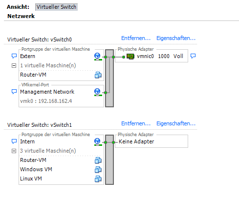

Bei mir sieht das ganze so aus.
attachment.php
Als System für die Router-VM nutze ich Smoothwall. Das ist recht einfach zu installieren und bietet eine Weboberfläche zur Konfiguration.
