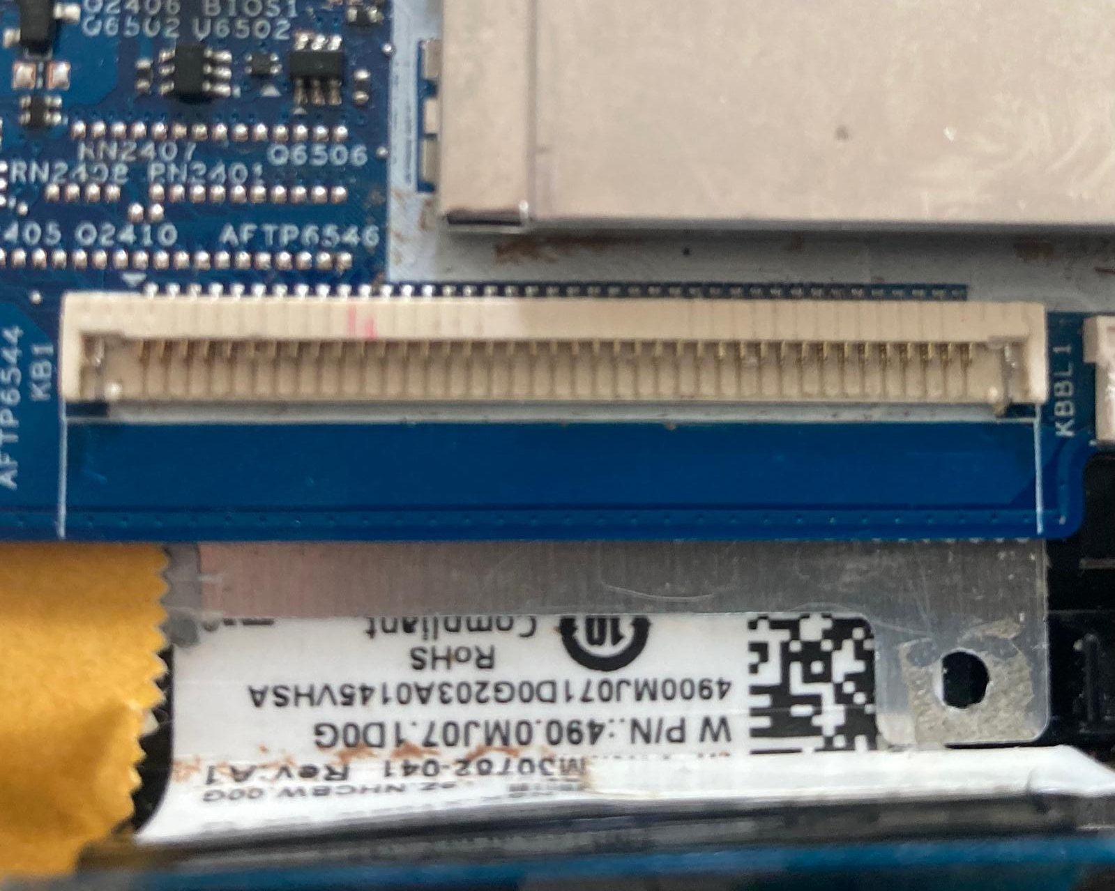

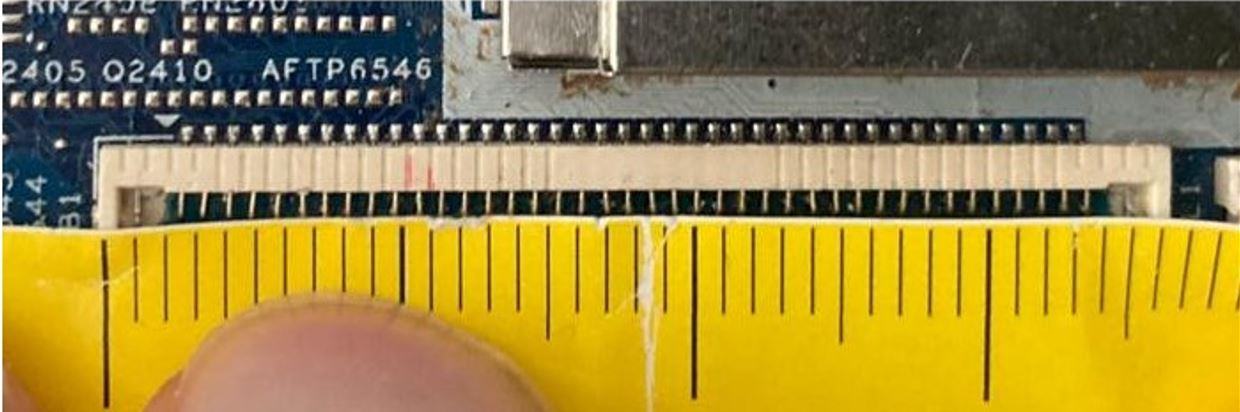

Hallo zusammen,
hat jemand eine Erfahrung wo man ein FFC/FPC für ein Laptop Mainboard herbekommt? Mir ist der schwarze Clip für den FFC/FPC Anschluss der Laptop Tastatur kaputt gegangen. Mit Klebeband fixieren klappt leider nicht richtig.
Bei Aliexpress/eBay habe ich die richtige Größe noch nicht gefunden. 40 Pin und 1mm Pitch. Länge 3.6-3.7cm / Breite 0.3-0.4cm
Vielen Dank.

Ja, 40 Pins auf gemessenen ca. 32 mm (erster Pin bei ca, 2,5 mm, letzter Pin bei 34,5 mm) sind 0,8 mm Pitch. Wenn Du den in keinem anderen Shop findest, könntest Du versuchen, ein baugleiches defektes Notebook bei ebay oder Kleinanzeigen zu kaufen und den Anschluss dort auszulöten. Das ist aber nicht einfach, selbst TronicsFix kann das oft nicht, ohne den Kunststoff etwas zu schmelzen, das ist also nichts für Anfänger.
