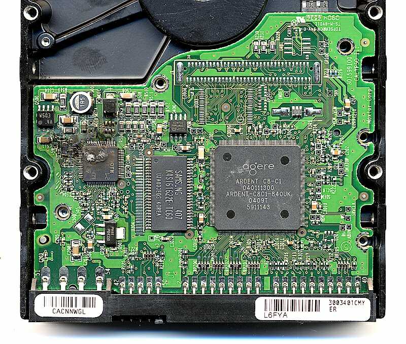

hat hier schon mal jemand versucht von einem festplattenhersteller eine
austauschplatine für seine festplatte zu bekommen? ich hätte da nämlich
eine maxtor, bei der ein chip lustigen blasen und ein bisserl magic smoke
geworfen hat. und ich möchte nicht erst eine weitere von meinen noch
funktionierenden maxtoren opfern. platine von der funktionierenden ab-
bauen, an die "defekte" anbauen und dann die daten auf eine andere
platte kopieren.
und nein, einschicken ist nicht. erstens hilft mir eine leere neue platte
nicht im ansatz weiter und zweitens wäre die platinenlösung mit sicher-
heit die günstigste variante (für maxtor).
oder kennt sonst jemand einen ort, wo es solche ersatzplatinen gibt,
bzw welche platinen für welche platten kompatibel sind (250gb 5400u
diamond max 16, 4a250j0)?

einspruch. das habe ich in der tat schon anders gehört :d. deswegen der
versuch. werde wohl versuchen, ein baugleiches teil günstig bei ebay zu
bekommen... und wenns klappt hab ich halt meine daten wieder...
das angehängte bild ist nicht meine platte, aber das layout der platine ist,
von einigen chip-bezeichnungen einmal abgesehen (der ganz grosse rechts
z.b.) identisch. auch der betroffene chip hat die gleichen symptome. nur
mit dem kleinen unterschied, das mein teil nicht lange genug saft bekommen
hat, um so abzukokeln, wie die platte auf dem pic. ach und die platte aus
dem pic läuft wieder. bzw lief lang genug um die daten auf eine andere
festplatte zu sichern...

naja, ich meine schon platine einer "identischen" platte. also einer weiteren
4a250j0. (hab 4 davon ;) )... nur ich weiss nicht, ob ich zur versuchten
rettung der daten eine weitere - im moment (noch) funktionsfähige platte
opfern möchte... (wenns nämlich schief geht und ich mir damit auch die
andere platine grille).

hatte mir letztens gedacht.. alles nix oder. und hatte mir dann noch
2 neue 250gig sata 2 platten geordert -> daten ein wenig umherge-
schoben, und naja.. da dachte ich mir dann des abends "och, komm,
jetzt versucht du es mal..."
wie gesagt, ich habe 4 der betroffenen maxtor platten. 2 davon waren
bereits über die wupper. also hab ich die platten und platinen erstmal
entsprechend gekennzeichnet, um hinterher noch zu wissen, was zu
wem etc.. gehört.
dann von einer der funktionierenden platten die platine abgenommen,
dito von einer der abgerauchten und dann die funktionierende platine
auf die defekte platte verpflanzt, alles wieder verschraubt und einge-
baut. sicherheitshalber natürlich sämtliche andere hw, die nicht irgend-
wie notwendig war abgesteckt - 2 abgerauchte platten sind genug ;).
tja und dann mein backup-system angeworfen.. die platte wurde da
schon im bios erkannt, was zuletzt nicht mehr der fall war, also schon
mal ein teilerfolg. kein klackern nix. also rechner aus, bootplatte wieder
dran, und auf gehts.. boot bis in windows geht. the rock!
also, wieder runtergefahren und sämtliche andere hardware wieder an-
geklemmt, incl. diverser weitere platten. tjoa, erneut in windows rein,
und erstmal alles auf eine der sata2 platten kopiert. anschliessend die
gleiche prozedur mit der 2. platte (wieder die oben bereits als laufend
bezeichnete platine genommen) durchgeführt und auch hier alles ge-
sichert.
tjoa fazit. die mechanik der 4 maxtor platten ist noch funktionsfähig,
lediglich 2 der platten haben durchgebratene platinen. von den auf
den platten vorhandenen daten konnten bis auf etwa 15 dateien (von
rund 400-500.000 dateien) alle gerettet werden. und ob die 15 dateien
nicht schon vor dem paar-abflug einen weg hatten will ich mal im raum
stehen lassen. beide platten waren im übrigen annähernd komplett ge-
füllt als ihre elektronik sich in magic smoke auflöste...
tja, im moment überlege ich, ob ich maxtor nicht mal anmailen soll und
die frage, ob sie mir nicht 2 neue platinen für die entsprechenden platten
(meinetwegen auch gegen angemessene bezahlung) zukommen lassen
wollen. das hat den vorteil, das ich die platten nicht einschicken muss
und kostet die nur ein müdes lächeln und ist auch insgesamt günstiger...
