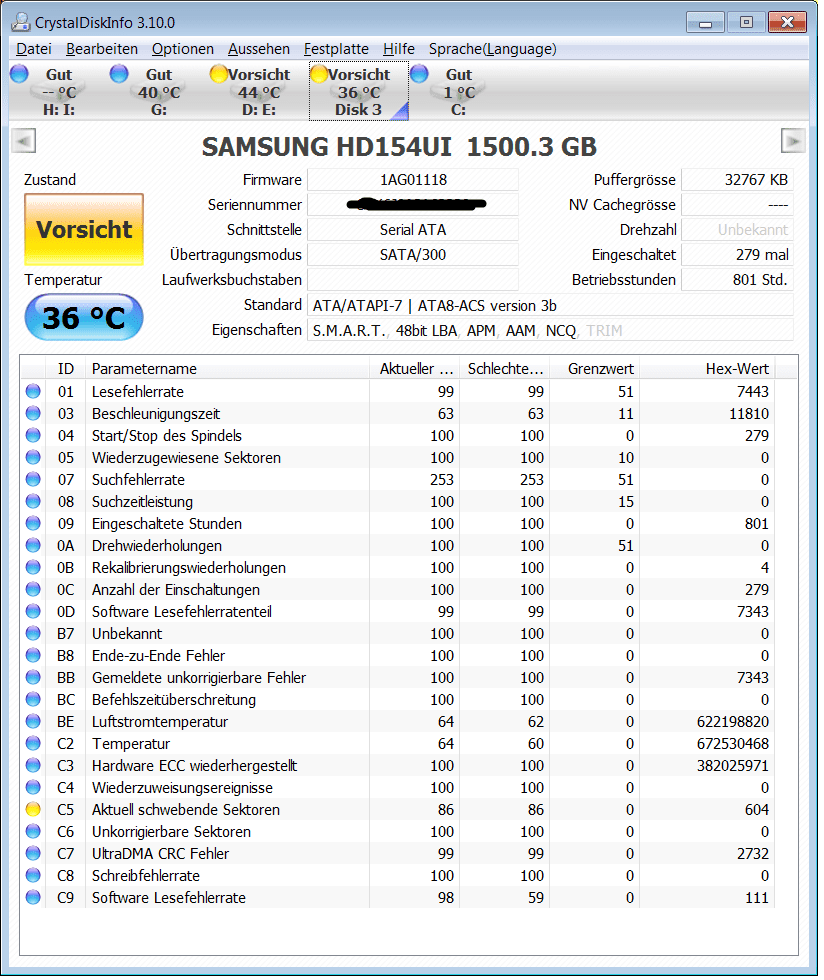

Mein Dell Perc 5i hat leider eine Samsung 1,5TB aus einem Raid5 gekickt und steht nun auf Degraded.
Ich hab die HDD in meinen Hauptrechner eingebaut und einmal Crystal Disk und HD Tune laufen lassen.

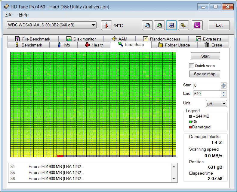

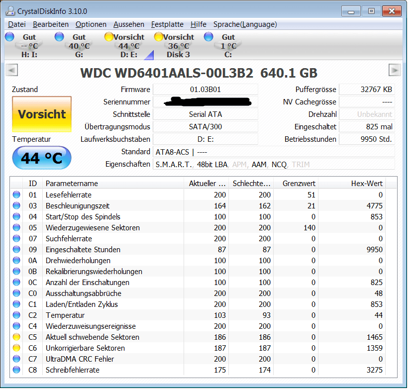

Beim Testen mit HD Tune hat dieses auch gleich eine Warnung für eine weitere HD (WD 640GB) ausgegeben.
Auf beiden HDDs wäre noch Garantie, es wäre super wenn mir jemand etwas zu den Werten sagen könnte.
Macht es Sinn nochmal mit den Hersteller Tools zu testen oder sind beide Platten direkt Reif fürs RMA?
Vielen Dank für die Hilfe

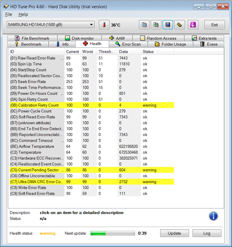

die Meldungen die HDTune ausspuckt haben folgendes zu bedeuten:
ULTRA DMA CRC Error Count: da stimmt was nicht mit der Kabelverbindung >>> SATA-Kabel auf richtigen Sitz überprüfen, ggf. gegen neues tauschen da evtl. defekt
Current Pending Sector Count: Überwacht Sektoren die während Schreib/Lesezugriffen Fehler verursacht haben eine bestimmte Zeit lang bevor sie als reallocated markiert werden. Konnten Sektoren zu einem späteren Zeitpunkt wieder fehlerfrei benutzt werden verringert sich der dargestellte Wert.
Calibration Retry Count: Funktionsüberwachung der automatischen Kalibrierung.
Punkt 2 & 3 sind in jedem Fall bedenklich.
Besorg dir mal SAMSUNG Hard Disk Drive und lass es die HDD überprüfen, befolge aber explizit die Anweisungen um Datenverlust zu vermeiden. ggf. musst du die HDD einschicken bzw. reklamieren.
Die WD hat >1000 unkorrigierbare Sektoren.. Das ist definitiv nicht so gut. Nicht mehr trauen.
Die Samsung hat zwar 604 Pending Sectors, aber auch viele UDMA Fehler. Hier war/ist das Kabel schlecht. Man könnte jetzt das erweiterte Fehlerlog mit den Smartmontools mal auslesen und schauen, was die letzten 5 Fehler waren, aber am besten ist es, die Platte einfach mal mit entsprechenden Tools komplett zu überschreiben. Danach hast due entweder 604 uncorrectable/reallocated, oder 0. Letzteres nur, wenn die Fehler durch die Kabelprobleme induziert wurden. Ist aber sehr unwahrscheinlich (siehe Attribut 0xbb), aber richtige Antworten hat man erst nach komplettem Neubeschreiben (kann man auch für die WD machen).

Bezüglich des Kabel handelt es sich um ein SAS --> 4 Sata Kabel.
Dort laufen aktuell noch zwei weitere HDDs ohne Probleme.
Ich habe aber noch einen Port frei und werde es dann an dem testen.
Die WD muss ich erstmal Backupen und werde die dann ebenfalls testen.
Ich melde mich dann wieder mit dem Ergebnis.

Also Ich habe das Samsung ES-Tool einmal laufen lassen.
Nach über 10h Laufzeit war es erst bei 66,xx% mit sehr vielen LBA Fehlern. Ich musste dann abbrechen, da ich den PC wieder benötige :d ...
Reicht das als Begründung um einen RMA-Fall auszulösen? Oder kommt am Ende des Tests eine Art Auswertung?
Sonst müsste ich die HDD nochmals in nen anderen Rechner bauen und da mal komplett durchlaufen lassen ...
Merci und schönen Sonntag
Hans
