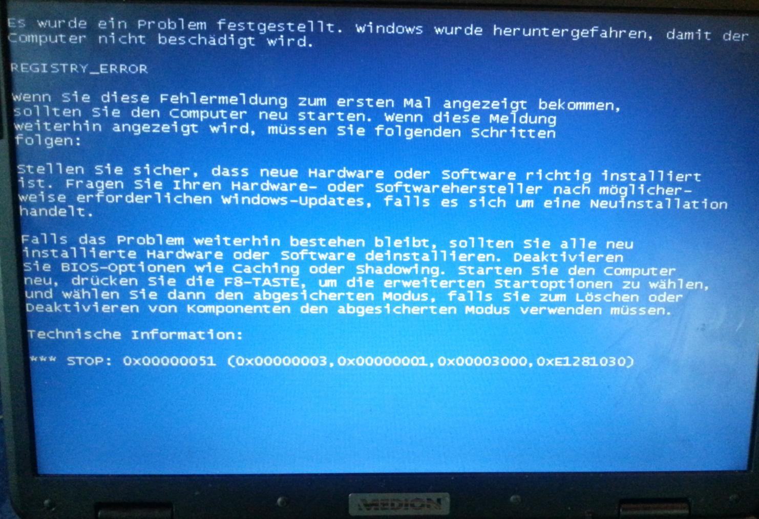

Der Hinweis SATA Treiber in Winxp Installations CD einbinden hat Erinnerungen geweckt habe dann genauer im CD Archiv geschaut und siehe da ich hatte doch noch eine Slipstream CD incl. SATA Treiber und SP3 liegen.
Dann nochmal installationsrouitune gestartet. De Festplatte wurde zwar wieder erkannt aber der Vorgang dann mit einem Bluescreen beeendet. (siehe auch Foto im Anhang)
Ich habe dann eine andere SATA Platte genommen und damit läuft die Installation jetzt gerade auch wunderbar.
