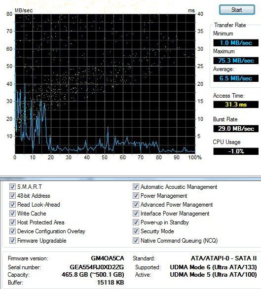

Hallo hab nen richtig dickes prob mit nem rechner...
Unzwar fing der PC von jetzt auf gleich die HDD nicht zu finden... Nach ein paar mal reset ging es dann auch wieder und windows 7 fuhr ganz normal hoch...
Doch manchmal findet er die HDD nicht und im BIOS bei der HDD abfrage, schmirt sogar der PC/Bios ab. Dann resette ich wieder und irgendwann funzt es wieder...
Wenn ich dann schaffe ins windows zu kommen, ist alles super lahmmmmmmm...
Bios hab ich auf die letzte stable upgedated...
Board: Gigabyte GA EP43-DS3L
HDD: Hitachi HDP725050GLA360
Einer ne idee?
mfg

Ist der letzte Screen von der lahmen oder von der 2,5 Platte? Weil der ja OK anzeigt.
"Ultra DMA CRC Error Count" -> 6080
Es gab auf jeden Fall Probleme bei der Datenübertragung. Das kann an einem defekten Datenkabel liegen oder auch nur an einem Kontaktproblem (wenn das Datenkabel nicht richtig steckt). Auch kann der Kontroller oder auch nur der jeweilige Port ein Problem haben (SATA Port mal wechseln).
Ist der Rechner übertaktet? Wenn ja, stelle mal alles auf den Standardwert zurück.
Schau auch bitte mal im Geräte-Manager unter "IDE ATA/ATAPI-Controller -> ATA-Channel x -> Eigenschaften -> Erweiterte Einstellugen" in welchem "Aktuellen Übertragungsmodus" die Festplatte arbeitet.
Möglicherweise hat Windows den Übertragungsmodus aufgrund der Übertragungsfehler heruntergeschaltet. Das könnte erklären warum die Leistung nach dem Austausch des Kabels nicht besser wurde.
Das auf dem bild ist die 3,5 zoll...
Übertragungsmodus 5 steht da... HDD kann aber 6...
Der PC ist gerad nen halbes jahr alt... HDD umtauschen?
mfg
PS: S-ATA native im Bios aktivieren?
Was HD-Tune für einen Übertragungsmodus anzeigt ist uninteressant, da sich das Programm öfter mal irrt. Nur das was im Geräte-Manager angezeigt wird ist von Bedeutung.
