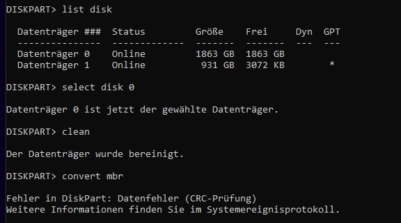

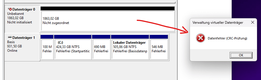

Hallo Zusammen,
habe hier zwei Stück 2TB SATA HDDs aus einem NAS, was bis zuletzt lief.
Wollte die HDDs für den Weiterverkauf einmal komplett bereinigen/überschreiben.
Die Datensicherung ist also egal, die HDD muss eh komplett gelöscht werden.
Bei der ersten hat es geklappt, die zweite lässt sich im Windos nicht initialisieren:
als MBR nicht und GPT auch nicht
mit diskpart.exe das gleiche:
wie bekomme ich die initialisiert? mit Google lande ich immer nur auf irgendwelchen Softwareseiten die ihre Programme verkaufen wollen, aber nichts was als freeware helfen könnte.

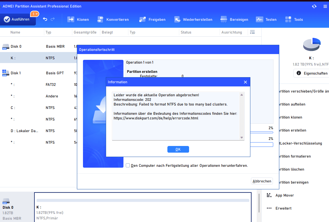

habe hier noch eine kostenlose freeversion von Aomei partition Assistant 10.5.0 gefunden. Gab es in wohl als Weihnachtsaktion mit einer Jahreslizenz.
hab damit die MBR neu erzeigen können. Bei dem Versuch die partition zu erstellen gibts aber die Meldung dass da zuviele Fehlerhafte Cluster drauf sind.
Naja, den Versuch war es wert und man hat wieder was gelernt, aber mehr Zeit werde ich nicht reinstecken. Dann kommt sie eben in die Tonne

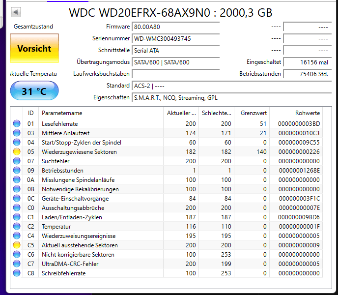

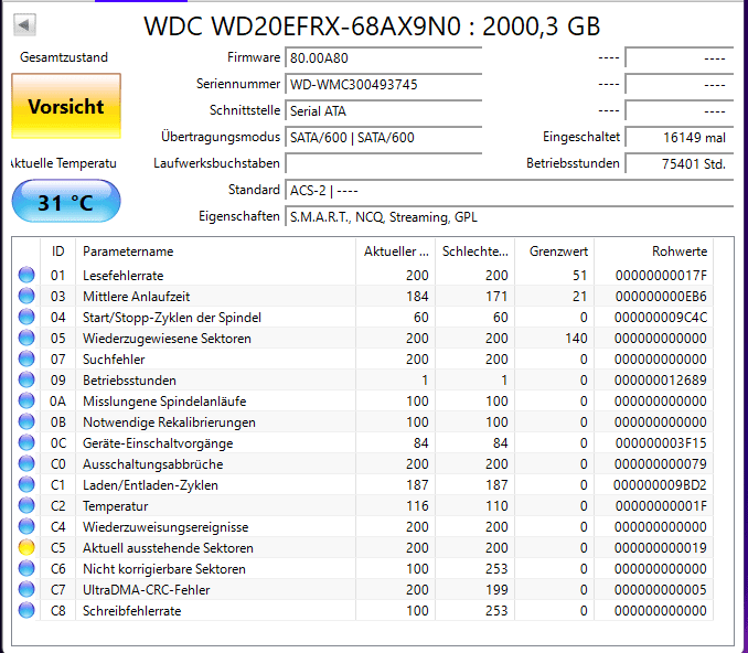

Zuerst einmal zeigt der Rohwert vom Attribut C7, dass es 5 Kommunikationsfehler mit dem SATA Host Controller gab. Dies ist aber ein Lebenszeitzähler, der geht also nie runter, sondern bleibt idealerweise stabil, was bedeutet das es keine neuen Kommunikationsfehler gibt oder er steigt eben, wenn weitere Kommunikationsfehler auftreten. Diese könnte der Fall sein und für die CRC Fehlermeldung ursächlich sein. Die Ursache ist meist entweder ein loses oder defektes SATA Datenkabel, ggf. auch eine Backplane, sofern eine vorhanden ist. SATA Kabel nehmen gerne mal Schaden, wenn man am Kabel statt am Stecker zieht, was leider oft schwer zu vermeiden ist und man sieht die Schäden auch nicht.
Fehlerhaft ist relativ, es sind schwebende Sektoren, also Sektoren von denen die Daten nicht mehr korrekt gelesen werden können und wo sie auch nicht mehr mit Hilfe der ECC die hinter jedem Sektor steht, korrigiert werden können. Dies kann unterschiedliche Ursachen haben, es muss nicht zwangsläufig einen Defekt der HDD sein. Beim Überschreiben dieser Sektoren werden sie geprüft und wenn die neuen Daten auch nicht korrekt gelesen werden können, dann werden sie durch Reservesektoren ersetzt, was bisher nicht passiert ist, wie der Rohwert vom Attribut 05 zeigt, der noch 0 ist.
Statt so einem 3rd Party Tool würde ich mal Diskpart und dort CLEAN ALL nehmen, dies überschreibt alle Adressen mit 00 und dann noch mal auf die S.M.A.R.T. Werte schauen. Wenn danach der Rohwert vom Attribut 05 noch 0 ist und der von C5 wieder auf 0 gefallen ist, dann könnte man sie trotz ihres Alters, was man ebenso wie die Betriebsstunden natürlich angeben sollte, eben noch verkaufen. Sonst kannst Du sie als defekt einstellen, manchmal suchen Leute so alte Platten wegen der Platine um damit die Daten von einer anderen HDD mit defekter Platine zu retten. Stelle also auch ein gutes Foto der Platine mit deren genauer Bezeichnung mit ins Angebot.

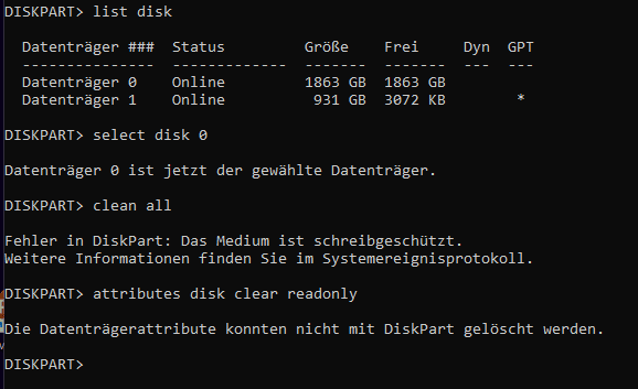

da war ich jetzt mal neugierig, bin aber nicht weit gekommen:
"clean all" ging nicht wegen dem schreibschutz.
Wo kommt dieser Schreibschutz denn her? Ist die HDD noch intern (wie auf dem Screenshot von CDI) angeschlossen oder in einem USB Gehäuse/Dockingstation? Wenn letzteres, dann könnte es an einer Sicherheitssoftware liegen, die verhindern gerne mal, dass jemand den ersten Sektor (Bootsektor) von USB Laufwerken beschreibt um zu verhindern, dass Schadsoftware dort einen Virus unterbringt. Bei intern über SATA angeschlossenen Laufwerken wäre es mir aber neu, dass es derartige Sicherheitsmaßnahmen geben würde, aber man lernt ja nie aus, wenn also mehr als nur der Windows Defender installiert ist, würde ich da mal ein Auge drauf werfen. Wobei man diese Virenfinder in aller Regel nicht wirklich deaktivieren kann, auch wenn sie so tun als wären sie deaktiviert, laufen sie in Wahrheit doch noch und man sollte Windows am Besten in den Abgesicherten Modus booten um es zu probiere, denn dann sollten sie wirklich nicht laufen.
Ansonsten gehen HDDs im Gegensatz zu SSD aber auch dann nicht in einen Read Only Modus, wenn der Controller erkennt, dass der Zustand nicht gut ist.
ich hab keine Ahnung warum es da auf einmal einen Schreibschutz gibt. Habe die HDD, wie auch die andere WD RED zuvor mit dem SATA Kabel direkt am Mobo angeschlossen. Kein externes Gehäuse
Sehr komisch, nutzt Du denn eine andere Antivirensoftware als nur den Defender? Bei internen Laufwerken würde es mich zwar wundern, wenn dies die Ursache wäre, aber man weiß ja nie und wenn der SATA Port im BIOS als extern/Hotplug eingestellt ist, dann erscheint sie in Windows natürlich als externes Laufwerk und müsste auch in der Liste für "Hardware sicher entfernen" stehen. Schau doch mal ob sie bei "Hardware sicher entfernen" zu finden ist.

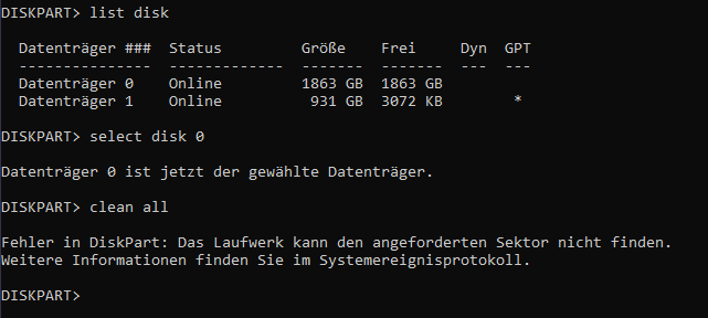

Habe gedacht ich versuche es einfach nochmal an einem anderen Tag und siehe da:
nun rödelte er ca. 2min nach dem "clean all" Befehl. Am Ende dann aber doch wieder eine Fehlermeldung

nun rödelte er ca. 2min nach dem "clean all" Befehl. Am ende dann aber doch wieder eine Fehlermeldung
Dann poste doch bitte mal den aktuellen Screenshot von CrystalDiskInfo für die Platte.
das Attribut 05 ist jetzt hoch auf 226
die Kommunikationsfehler C7 sind auf 5 gleich geblieben
Dafür gibt es jetzt nur noch 9 statt 19 schwebende Sektoren, es wurden also 10 schwebende Sektoren als wirklich defekt erkannt und durch Reservesektoren ersetzt und dazu noch 216 andere. Dies in so kurzer Zeit zusammen mit den Problemen sie auch nur zu überschreiben, bedeutet das deren Zustand so schlecht ist, dass allenfalls noch deren Platine einen Wert hat.

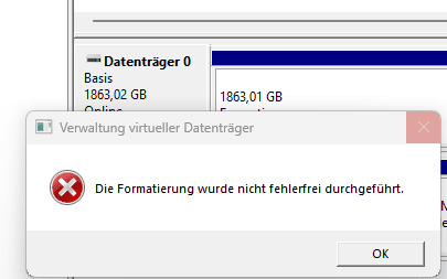

Interessanterweise konnte ich jetzt im Gerätermanager unter der Datenträgerverwaltung wieder ein MBR zuweisen. Die Formatierung ließ sich un auch anstoßen, scheiterte am Ende aber mit:
Dann könnte es sein, dass einer der 10 schwebenden die nun verschwunden sind, ganz am Anfang war und Windows beim Versuch die Partitionstabelle zu lesen einen Lesefehler bekommen hat und sich der Schreibschutz daher gekommen ist. Dies dürfte ja auch keine Alltagssituation sein und was soll Windows dann auch machen? Durch Clean All wurde ja aber zumindest der Anfang überschrieben und dabei wurden ja auch schwebende Sektoren durch Reservesektoren ersetzt, es sollte nun also keinen Lesefehler mehr beim Lesen der ersten Sektoren zu geben und damit kann die Datenträgerverwaltung die Platte nun auch initialisieren, die MBR Datenstruktur ist ja nur 512 Byte lang und liegt auf dem Sektor 0.

Es gibt schon seit Jahrzehnten nur noch einmal im Werk ein echtes Low-Level Format! Alle Tools die vorgeben ein Low-Level Format zu machen, überschreiben nur alle Adressen und dies kann man auch z.B. mit Dispart und dort Clean All machen, was schon bei Windows dabei ist. Damit verschwinden aber nur schwebende Sektoren (also die im Rohwert vom Attribut C5), die verschwinden immer wenn sie überschrieben werden, ändert aber nichts an den wiederzugewiesenen Sektoren (Attribut 05). Bei denen wurde ursprüngliche Sektor schon mal als schwebend erkannt, die Daten konnten als schon mal nicht korrekt gelesen werden und direkt nach dem Überschreiben konnten auch die neuen Daten nicht mehr korrekt gelesen werden und deshalb wurde an seiner Stelle eine Reservesektor verwendet. Der ursprüngliche Sektor ist hier also wirklich kaputt.
Wenn die Anzahl der wiederzugewiesenen Sektoren so stark steigt wie es hier der Fall was, dann deutet dies auf eine größeres Problem hin und es ist mit baldigen Ableben der Platte zu retten. Steigt die Zahl nur ab und an mal um einen an,, kann eine HDD noch lange leben, ich habe mal eine in einem Server (eine SAS Systemplatte im RAID 1) gesehen, bei der Anzahl langsam immer weiter an, aber die Platte hat trotzdem durchgehalten bis der Server ausrangiert wurde. Neben der absoluten Anzahl der wiederzugewiesenen Sektoren spielt eben auch die zeitliche Entwicklung dieser Anzahl eine Rolle für die Bewertung des Zustandes eine Festplatte eine wichtige Rolle.
