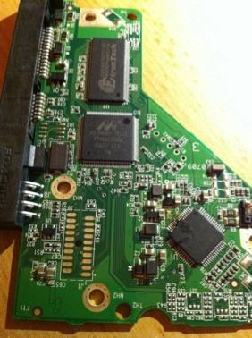

foto reiche ich nach. einer der 3 großen chips ist durchgebrannt.

Hier das Bild.

Uff, das sieht, soweit ich das auf dem Bildchen erkenne, leider relativ übel aus.
Der diagonal aufgelötete Chip unten rechts (sollte ein Smooth sein, Motorsteuer-IC) sieht kräftigst mitgenommen aus!? Da würde es wirklich nur helfen, den Flash auf ein passendes, neues PCB umzulöten - aber das ist für ein paar Spiele wohl doch relativ unsinnig viel Aufwand.

Sofern es abseits des PCBs noch was erlegt hat wäre das Thema halt komplett durch - dementsprechend wäre es Glücksspiel, jetzt mal das PCB zu tauschen. (Inkl. Flash umlöten!)

Noch mehr Glücksspiel... Mit viel Glück passen die plattenspezifischen Daten so gut, dass sich was auslesen lässt - oder es erlegt eine 2. Platte ohne dass du was gewonnen hast.
wechsel-platte ist inzwischen angekommen. die funktionierende platine wurde auf die alte platte montiert. die schreibköpfe laufen, gehen dann aber nach ca. 10 sekunden wieder aus. hat jemand ne erklärung dafür? ist also mehr also "nur" die platine futsch?

Flash umlöten? welchen Flash? auf der platine ist nur der controller, der Motor-steuerungs IC und ein D-Ram Baustein (Cache). Die Firmware liegt bei Festplatten schon seit Jahren auf den Plattern.
