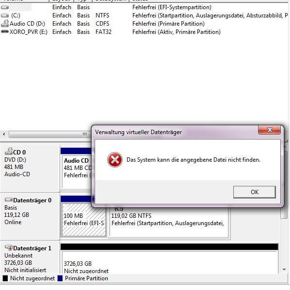

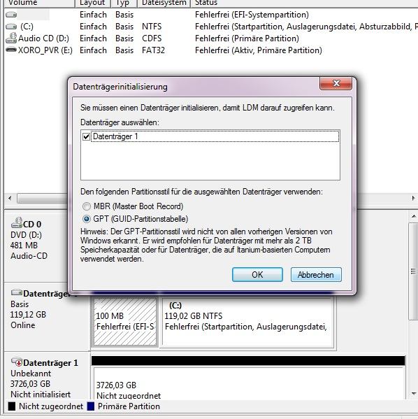

Samsung F4 2TB wird von einen auf der anderen Tag nicht mehr Richtig erkannt.
Im bios Zwar schon aber im Windows nicht.Es lässt sich keine Partion einrichten und die Festplatte wird im Datenverwaltungsprogramm als :3726,03Gb große platte angezeigt.
Bei der Datenträgerinitalisierung kommt eine fehler meldung: Das system kann die Datei nicht finden.
Hat jemand einen Tip?

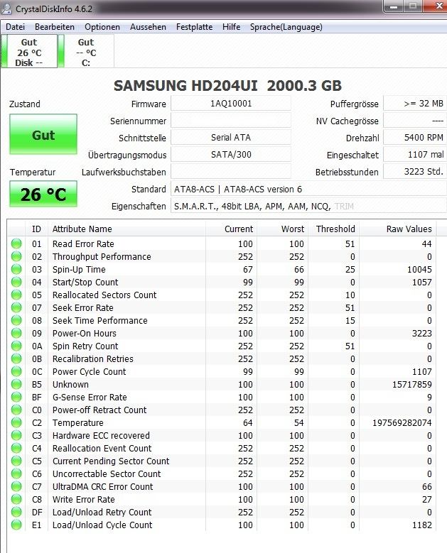

Lade dir bitte die aktuelle Trail Version von HD-Tune Pro (Shareware) oder alternativ Crystal Disk Info (Freeware) herunter und erstelle einen Screenshot der Smart-Werte (Health-Reiter bei HD-Tune Pro). Achte darauf, dass alle Smart-Attribute zu sehen sind.
Wenn du dich für Crystal Disk Info entschieden hast, stelle das Programm bitte vor dem Screenshot unbedingt von Hex auf Dec um (Menüleiste: Optionen -> Erweiterte Optionen -> Hex-Wert -> 10 [DEC]) und setze im Sprache(Language)-Menü das Häkchen bei "S.M.A.R.T. Infos auf Englisch". Falls du die Seriennummer der Platte nicht veröffentlichen möchtest, kannst du sie in Crystal Disk Info unkenntlich machen lassen (Menüleiste: Optionen -> Seriennummer verstecken). Das erspart dir das manuelle Schwärzen.

hi vielen danke ersteinmal für deine hilfe .
Hab nun mal auf die den crystal Disk Info link geklickt:
und da stand folgendes:
Crucial m4 SSD/Micron C400 FW ~0009 has critical bugs. Please update FW 0309 or later.
FW update: Crucial.com Product Downloads - Firmware Updates
SAMSUNG HD155UI/HD204UI has data loss bug. CrystalDiskInfo does not access these disks by default.
Patch: Patch tool for Identify fail during NCQ write command.(Model: F4EG)
Reference: Using smartctl with Samsung F4 EcoGreen drives may result in data loss
und das hier :
SamsungF4EGBadBlocks
keine ahnung ob das was zu sagen hat .
hier das bild:aaa.jpg
mfg
Bezüglich des Firmware-Bugs der F4, schau mal hier: klick!
Um es vorwegzunehmen. Nur die F4 Festplatten, die vor Dezember 2010 produziert wurden, sind davon betroffen. Alle später hergestellten Laufwerke haben den Firmware-Patch bereits ab Werk drauf. Wann deine F4 hergestellt wurde, steht auf dem Label der Platte. Ist sie vor diesem Datum produziert worden, solltest du den Firmware-Patch auf jeden aufspielen.
Die Smart-Werte zeigen kleinere Auffälligkeiten, die allerdings in diesem Maße wenig besorgniserregend sind. So sollte der Raw Value von Read Error Rate, UltraDMA CRC Error Count und Write Error Rate bei einer Samsung Festplatte immer 0 betragen. So lange die Werte dort nicht wesentlich höher ausfallen und keine "pending", "uncorrectable" oder gar "reallocated" Sektoren produziert werden, bewegt sich alles noch im grünen Bereich. Sollte sich der Raw Value des UltraDMA CRC Error Count Attributes weiter steigern, solltest du allerdings mal das SATA-Kabel auf korrektem Sitz hin überprüfen oder austauschen.
War die Platte mal Teil eines RAID-Verbundes? Wenn ja, wurde das wohl nicht richtig aufgelöst.
also bei mir nicht , habs sie hier im forum gekauft. Alleine lief sie auch , erst als die M4 dazu kam machte die Samsung Platte macken.
Festplatte wurde laut aufdruck 01/2011 hergestellt.
hier noch mal ein paar screens.
Wenn auf der Platte keine Daten mehr sind, die du unbedingt brauchst, dann versuche mal folgendes:
  • Windows-Taste + R drücken
  • diskpart eingeben und [Enter] drücken
  • UAC bestätigen
  • list disk eingeben und [Enter] drücken
  • select disk X (X steht für die Nummer des Laufwerks das du löschen möchtest - kannst du über die Kapazität rückschließen) und [Enter] drücken
  • clean eingeben und [Enter] drücken
  • exit eingeben und [Enter] drücken
Schau danach wieder in der Datenträgerverwaltung nach, mit welcher Kapazität die Platte erkannt wird.

habs einfach mal so gemacht :
-SSD abgestöpselt
-Windows DVD eingelegt
-Per DVD gestartet und einfach windows 7 probiert auf die 2TB platte zu instalieren.
-Hat auch geklappt
-Danach SSD wieder angestöpselt und windows gestartet und geschaut ob die festplatte erkannt wird.
-Siehe da sie wird richtig Per Name erkannt also nicht mehr nur Volume0
Passt alles also wieder.
Danke das du dir die Zeit genommen hast mir zu helfen .
