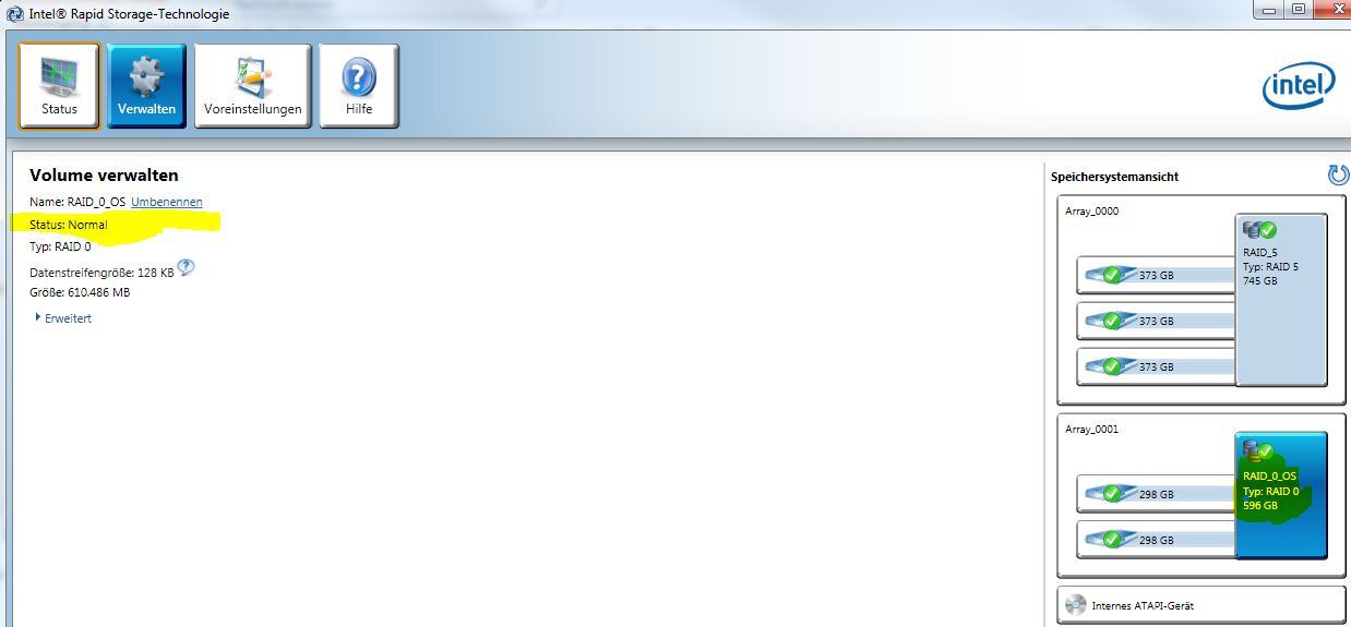

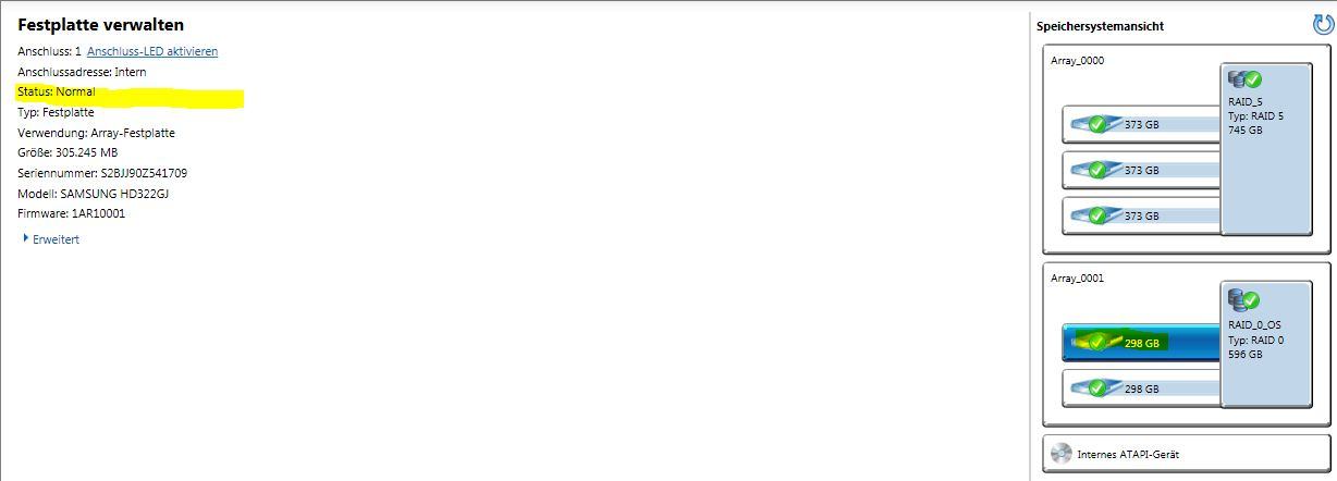

Also, wenn ich auf die ausgefallene Platte klicke, dann wechselt er ind das 'Verwalten' Obermenü und listet mir die Informationen über die Platte auf.
Da steht dann bei Status nur: Ausgefallen. Aber ich kann nichts zurücksetzen.

Und hier we´nn du aufs Array drückst ist da hinter Status die Option zum zurücksetzen ?
Sorry, aber ich hab grad kein Fehlerhaftes RAID um selbst nachzusehen :)
Nein, da biete sich mit leider nur dieser Anblick:
