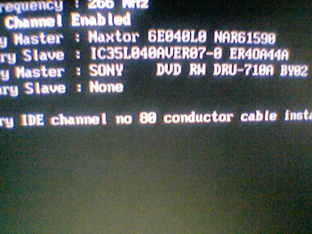

Moin,
habe heute einen Sony DVD Brenner eingebaut und seitdem beim Booten folgende Fehlermeldung direkt, nachdem die Festplatten erkannt wurden:
"Secondary IDE channel no 80 conductor cable installed"
Was heisst das? Der Brenner ist auf Master gejumpert. Wenn ich den Rechner einschalte bootet er trotz der Meldung weiter, wenn ich reboote hängt es bei der Fehlermeldung und ich muss aus und wieder anschalten :(
Danke für Tips!
Gruß
noplan
der fehlermeldung nach würde ich sagen hast du den brenner über ein ata33 kabel (40 leitungen) angeschlossen, und nicht über ein ataa66/100/133 kabel (80 leitungen).
ich wusste aber net, dass das bios sowas erkennen kann
Liegt eindeutig am Kabel. Einige Bios-Versionen sind durchaus in der Lage, das zu erkennen. Ist aber überhaupt kein Problem. Falls dich die Meldung stört, besorge Dir ein anderes Kabel.
Danke, hatte noch nen UDMA133 Kabel, jetzt gibts keine Fehlermeldung mehr.
Was aber bringt nen UDMA133 Kabel an einem DVD Laufwerk? Da sollte ein ATA33 doch ausreichen, oder ? Jetzt läuft das Laufwerk auf UDMA66.
gerade zwischen udma33 und udma66 ist der große unterschied im kabel. 40pol ->80pol (nur kabel, nicht stecker)
