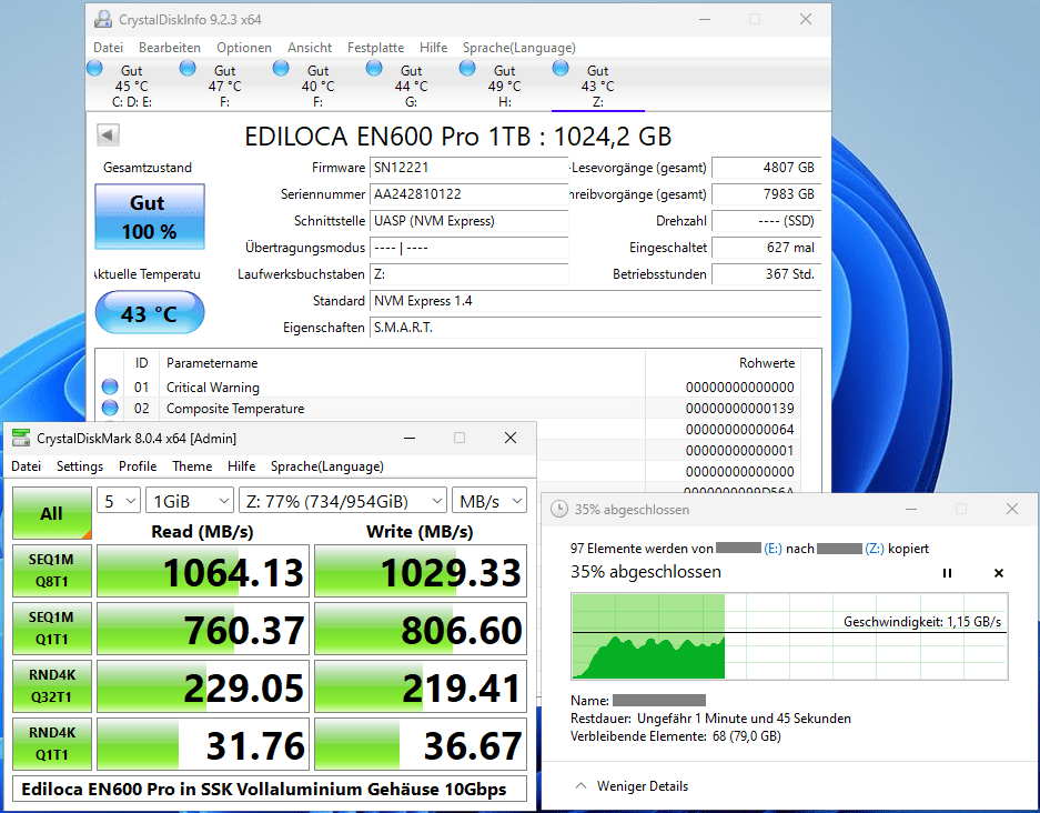

Ich habe jetzt einfach mal meine kleine 1TB 600Pro (verbaut in einem 10Gbps SSK Vollalumium Gehäuse (30€)) gebencht, damit du siehst welche Temperaturen "normal" sind und was hinten raus kommen kann:
en600pro ssk.png <- als Orientierungshilfe.
SSD Gehäuse ist übrigens das hier, allerdings noch in der wohl nicht mehr erhältlichen 10Gbps silber/grau Ausführung mit LED Anzeige oben:
..kostet aber in der neueren 20Gbps Version aktuell auch nur um die 30€ und wäre meine Empfehlung.
