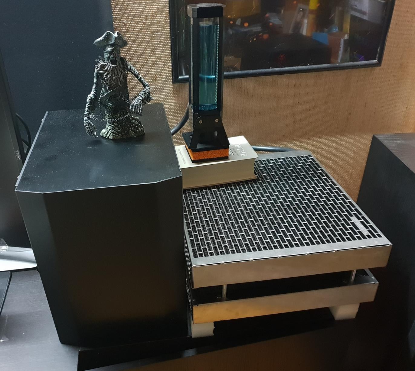

Eine lange Zeit später gehts hier auch mal weiter :d
Inzwischen läuft eine WaKü, etwas anders als vorgeschlagen, aber sie läuft.
Geworden ist es:
Heatkiller IV Pro Clean
Heatkiller IV GTX1080
Heatkiller Tube 200 mit D5, die auf ~2500rpm läuft
2x MoRa 2, derzeit semipassiv mit 4x Noctua NF-P12 die ich noch da hatte und bei Bedarf (=Sommer) anmachen werde.
Kühlmittel ist, wie empfohlen, G48 mit destilliertem Wasser, ca. 1/20. Ist echt schön Blau :d
Für die Wassertemperatur einen 1/4"-Sensor der in einem leeren Port auf der GPU steckt, den kann ich aber leider nur im BIOS bzw. mit der Asus AI Suite auslesen, in Speedfan/HWinfo/wasauchimmer geht da nichts
Aufbau siehe Bild im Anhang, den Staub auf dem Gehäuse bitte ignorieren :p
Die Temps passen soweit, nach 30min prime+furmark liegt die CPU bei 45° und die GPU bei ~37°, das Wasser hat dann 30°.
Lautstärke ist auch okay, wenn es ganz leise ist kann ich die Pumpe ein bisschen summen hören, aber das geht soweit klar.
Eine Frage bleiben aber noch offen:
Wie überwache ich das Wasser am besten? Ursprünglicher Plan war ein alphacool Eisflügel, aber der hat so gerattert dass er wieder geflogen ist.
Jetzt habe ich mir überlegt einen Aquacomputer high flow USB Durchflussensor reinzuhängen, da der ohne aquaero auskommt. Dann daran den Wassertemperatursensor, dann kann ich den auch auslesen.
Wenn ich dann eh schon den Loop offen habe würde ich auch gleich ein T-Stück mit Kugelhahn dran einsetzen zum ablassen.
Kann ich das so machen? Bessere Vorschläge?
Gibt es sonst noch was das ich verändern sollte?
Vielen Dank schonmal, und beste Grüße
Mach es bitte richtig, wenn dann a)richtig belüften b)kein Radisandwich, pack die wenigstens nebeneinander
Ui, da solltest du schauen, ob der nicht zu tief geht und massiv den Durchfluss behindert, dann eher in Richtung AGB bzw. durch einen Inline ersetzen.
Im Case wäre wohl ruhiger, aber du hast ja den "kleinen" Tube gekauft :fresse:
Durchfluss ist uninteressant, selbst wenn der komplett auf 0 fällt, die Kiste throttelt nur, kaputt geht nix.
Unter dem Aspekt wäre das interessant und würde so laufen.
Brauchste mit ext. Radis nicht, da kannste da auch einfach nen Anschluss über einer Schüssel abziehen.
Dass es nicht optimal ist weiss ich, aber liegend macht nach meiner Logik bei passivem Betrieb mehr Sinn, dann hat die aufsteigende Luft mehr Oberfläche bei einem kürzeren Weg zum Durchströmen, oder hab ich da einen Denkfehler drin?
Nebeneinander liegend geht nicht wirklich, da ist zu wenig Platz, oder meinst du stehend?
Macht er bestimmt nicht, ist ein Inlinesensor mit dem Verschlusstopfen aus dem GPU-Kühler. Misst an der Stelle halt wahrscheinlich nicht 100% genau, aber den würde ich ja dann eh an den Flow Sensor umziehen.
Auch die kleinste Heatkiller Tube hätte nicht ins Gehäuse gepasst, und mit dem großen ist es dann doch etwas angenehmer den Loop zu Füllen, die knapp 3l müssen ja auch erstmal wo rein :d
Optimal, dann kommt das so rein. Dass der Durchfluss eher unwichtig ist solange die Temps passen ist mir klar, wäre aber trotzdem ganz nett zu wissen
Danke für die Tipps!
Ne, schon liegend.
Willste nen Grund für stehend (sry, net ernstgemeint):
Da hat die Luft viel mehr Zeit um Wärme aufzunehmen -> mehr Wärme wird weggeschafft.
Problem ist bei Sandwiches: Der nachfolgende Radi ist recht ineffizient aka man kann ihn sich idR sparen.
Wenn die Schläuche es zulassen, probiere doch einfach aus, was am Optimalsten für dich läuft.
Achso, verstehe :d
Mit dem Setup werden unter Last beide schön handwarm, und die Temps sehen derzeit auch ganz okay aus.
Es sind auch je knapp 5cm Luft zwschen Tisch und dem unteren Radi, und den Radis selbst.
Die Lüfter sind nach oben blasend unter dem unteren in der Mitte, am Radi anliegend.
Dann werd ich gleich noch ein paar Meter Schlauch mit dem Sensor mitbestellen müssen, momentan ist nicht viel Spielraum
