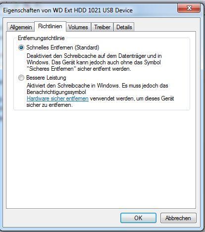

Host Controller Nec Electronics USB 3.0. Vielleicht stimmt ja was an den Richtlinien nicht?
