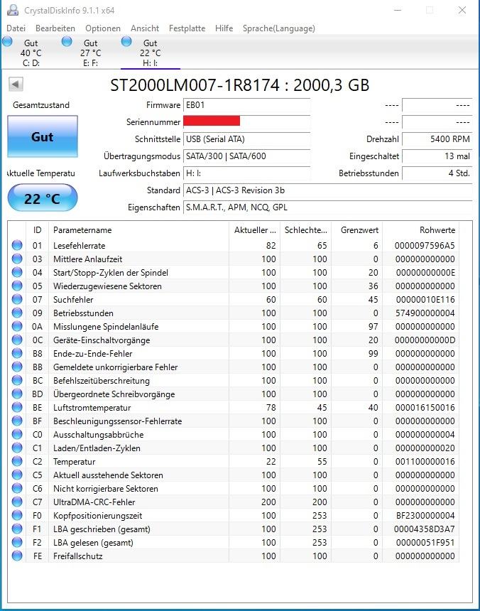

Poste doch bitte mal die Screenshots von CrystalDiskInfo für die beiden Platten, ziehe aber bitte das Fenster soweit auf, dass alle Attribute und auch die Rohwerte vollständig sichtbar sind, also keine Scrollbalken mehr erscheinen. Bitte mache den Screenshot aus Windows und nicht mit einer Kamera vom Bildschirm und nur den Screen von CrystalDiskInfo, den kann man CrystalDiskInfo selbst unter Datei und Save (Image) erzeugen und unter unter Optionen gibt es den Punkt "Seriennummer ausblenden", wenn man dies möchte.

Hier die Info von CrystalDiskInfo

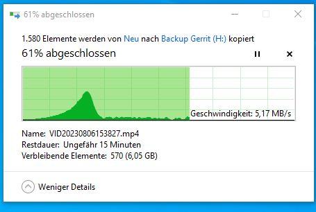

Habe eben auf der Seagate noch was geschrieben, sie startet mit voller Power und geht dann runter.

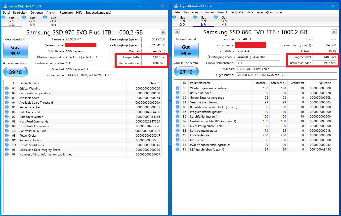

Und gleich die nächste Frage wie können 2 Festplatten die von anfang an im Pc verbaut sind unterschiedliche Betriebsstunden haben??
Der Explorer nutzt sonst unbelegtes RAM als Puffer und zeigt die Geschwindigkeit auf Basis der gelesenen Daten an, weshalb es am Ende auch so aussieht als wäre der Kopiervorgang schon abgeschlossen, wolle aber nicht enden, denn dann werden keine Daten mehr gelesen und nur noch Daten aus dem Puffer geschrieben. Dazu kommt das SMR Platten ein paar GB Mediacache haben in die schnell geschrieben werden kann.
Du meinst SSDs, bei Festplatten denken die meisten hier an HDDs. Die Unterschiede können von den Energiespareinstellungen kommen, einige SSDs zählen z.B. bei SATA nur die Zeit in der die SATA Lane aktiv ist.

Ja meine natürlich SSD , die M2 (Samsung 970 EVO Plus) hat Windows und die Spiele Partition. Die SSD (Samsung 860 EVO) hat private Daten. Beide wurden Ende 2019 neu gekauft und im neu zusammen gebauten PC eingebaut. Wenn die M2 mehr Betriebsstunden hätte würde ich es wegen Windows verstehen, aber umgekehrt nicht......

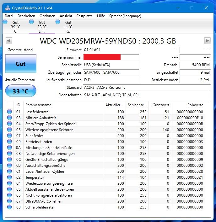

Hier die Info von der WD wo alles super läuft.

Hmm, laut CrystalDisk läuft Seaget in SATA2 (300MB/s)-Mode, obwohl es auch SATA3 (600MB/s) kann. Bei WD passt wiederum alles, aber selbst dann wäre es bei deinen langsamen Geschwindigkeit ohne Bedeutung, denn selbst die schnellsten SATA-Platten kratzen gerade an 300MB/s-Grenze wenn überhaupt. Die Lesefehlerrate macht mir hierbei ein wenig Sorgen bei Seagate, da diese Platte noch recht frisch wäre, aber andere Werte scheinen soweit i.O. zu sein soweit ich es anf Anhieb sehe.
Auch der Counter für "Ausschaltungasabbrüche" ist ein wenig zu hoch - wirfst du die Platten sauber über "Festplatte sicher entfernen" raus oder ziehst du einfach den USB-Stecker weg bzw. schaltest dein PC komplett aus, wenn die Platten noch angebunden sind? SRM mag so was nicht (da ggf. auch noch Daten aus Puffer geschrieben werden), aber auch generell ist es nicht schön. :)
Wieso? Es gibt keinen einzigen Lesefehler bei der Platte. Bei Seagate sind die Rohwerte der Attribute Seek Error Rate, Raw Read Error Rate und Hardware ECC Recovered nicht einfache Zählerstände der Fehler, sondern enthalten die Fehlerzähler nur in den 2 höchsten Bytes (die linken 4 Stellen bei hexadezimaler Anzeige der Rohwert in CrystalDiskInfo) und die rechten 8 Stellen (4 Byte) sind der Zähler der Vorgänge dar. Die Ermittlung der Aktuellen Werte funktioniert mehr oder weniger für diese Attribute nach dieser Formel für die Suchfehler:
Mit der Platte ist also alles in bester Ordnung.

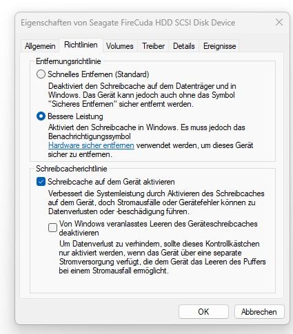

Verschlüsselt ?? Schreibcache deaktiviert ?? Wo stelle ich das ein und wo kann ich nachschauen ob es so ist.

Da ich nun die WD und die Seagate angeschlossen habe und bei beiden der Schreib-Cache nicht aktiviert ist, habe ich bei beiden von meiner M2 einen Ordner mit 6,5GB drauf kopiert..... bei der WD stand nach wenigen Sekunden 60Sekunden , bei der Seagate nach 1-1,5min 22 Minuten.

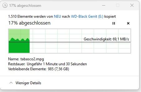

So beim herunter laden der Daten habe ich die WD und Seagate noch mal etwas ausgetestet
WD (kontinuierlich gute Leistung, auch ohne Schreib-Cache)

Seagate (erst fette Leistung dann Einbruch)
