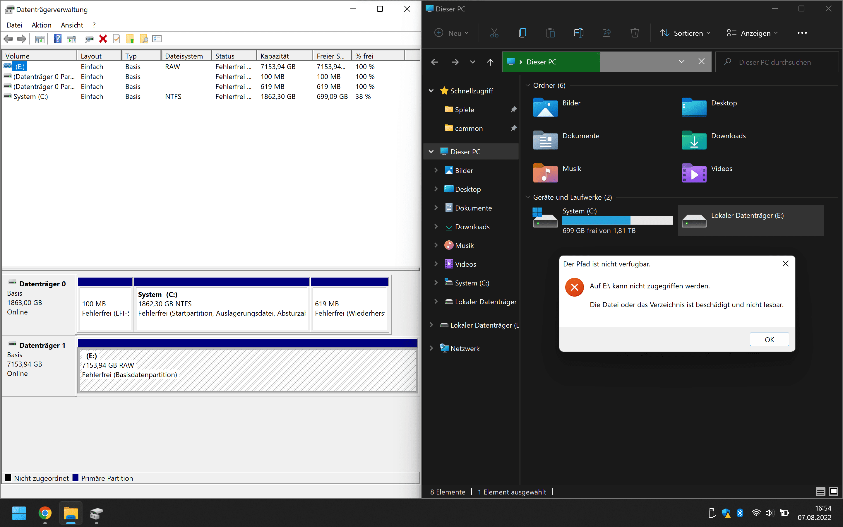

ich habe vorhin mit meinem Laptop ein Video von meiner externen SSD geguckt, jedoch hat sich der PC mit dem Entleeren des Akkus ausgeschaltet und nun will die externe SSD nicht mehr richtig erkannt werden. Ich vermute irgendeinen Fehler aufgrund des unerwarteten Spannungswegfalls. Die Festplatte wird mit der korrekten Kapazität in der Datenträgerverwaltung erkannt (RAW?!), jdeoch funktioniert der Zugriff im Explorer nicht, siehe Screenshot "Der Pfad ist nicht verfügbar". Neustart sowie Test an einem anderen PC haben nicht geholfen. Scheint mir also an der externen SSD bzw dem Gehäuse zu liegen. Hat jemand Tipps, was ich hier selbst machen kann?

Danke. Meinte eher, ob jemand sagen kann, dass es mit dem raw Dateisystem zu tun hat. Hätte vermutet, dass es irgendwas mit der GPT zu tun hat. Weiß aber nicht, ob und wie man das wiederherstellen kann. Will nur nichts voreilig selbst falsch machen und dadurch mehr Schaden als gutes anrichten.
Partitionstabelle evtl. zerschossen, die Daten werden wohl noch da sein. Evtl. Partition wiederherstellen? - https://www.giga.de/downloads/micro...tdisk-anleitung-partitionen-wiederherstellen/
Danke, genau das war auch meine Vermutung. Nach meinem Verständnis sollten da auch keine Daten verloren gehen, richtig? Partitionstabelle kann doch separat von der "Daten Partition" bearbeitet werden, wenn ich das richtig verstanden habe.

Nein, die Partition wird ja noch korrekt erkannt und GPT ist das Format der Partitionierungsinformation.
Nein!
In der Datenträgerverwaltung steht raw unter Dateisystem.
Dies steht immer da, wenn das Dateisystem korrupt ist oder Windows dies nicht unterstützt. Testdisk wäre ein kostenloses Tool um die Daten zu retten. Beim Retten kopiert man die geretteten Dateien immer auf eine andere Platte, statt sie vor Ort wiederherzustellen, denn wenn was Schiefgeht, hat man sonst ggf. keine zweite Chance mehr.
Mir ist bewusst, dass der Name raw bereits andeutet, dass es kein Dateisystem ist.
Kein Dateisystem, oder ein korruptes oder eben eines, welches Windows nicht kennt / unterstützt. Da ja vorher ein Filesystem drauf war welches Windows unterstützt (welches?), ist es in diesem Fall also ein korruptes Filesystem.
Über die disk part Methode bin ich beim googlen bereits gestoßen
Diskpart hilft Dir nicht weiter, da es nur die Partitionen bearbeitet und nicht die Filesysteme, aber die Partition ist ja noch da und daher ist Diskpart hier sinnlos und sollte nicht verwendet werden, um nicht auch noch die Partitionierung zu ändern.
Okay, also test disk und ausreichend große backup hdd beschaffen. Danke schonmal! Da hätte ich wohl doch die möglicherweise falschen Schritte unternommen...
Genau, Testdisk oder die kommeriellen Alternativen wie GetDataBack etc. sind der Weg den man in diesem Fall gehen muss. Manchmal kann es auch klappen die Platte mal an einen Linux Rechner zu hängen, da der NTFS Treiber von Linux das Filesystem nicht so genau prüft und ggf. gar nicht merkt, dass es korrupt ist, so dass man die Dateien dann doch kopieren kann, zumindest die meisten, denn irgendwas dürfte ja korrupt sein und die betroffene( n) Datei(en) sind dann natürlich auch korrupt oder gar nicht erst lesbar. Diskpart kann nur eine RAW in NTFS wandeln indem es die Partition formatiert, dies ist aber das letzte was man möchte, wenn man die Dateien retten will, da hat man jeglichen Schreibzugriff auf die Partition zu vermeiden um es nicht noch schlimmer zu machen. Aber das VMe1.4 Leuten nicht helfen, sondern sie verarschen will, ist ja nicht neu.

Testdisk hat die Partition tatsächlich korrekt als GPT erkannt. Ich habe nun aber per GetDataBack den Kopiervorgang auf eine andere Festplatte gestartet. Wie vermutet, scheinen keine Daten beschädigt worden zu sein. Muss dann nur noch gucken, ob und wie ich die SSD repariert bekomme, denn formatieren und nochmal alles kopieren würde ich mir gern sparen 😅
Schonmal Danke!
So, es ist wieder Wochenende und ich kann weiter probieren. Ich habe neben GetDataBack nun auch mal Recoverit installiert. Auch hier wird die Festplatte komplett erkannt. Einige wenige Dateien scheinen korrupt zu sein, aber 99,99% sind intakt.
Was ich nicht verstehe: Wenn beide Programme die externe SSD richtig erkennen und Recoverit sogar den Laufwerksname erkennt, kann ich dann die SSD irgendwie "reparieren"? Anscheinend sind ja alle relevanten Infos noch vorhanden... Geht das mit einem dieser beiden oder einem anderen Programm?
Nochmal Danke für alle hilfreichen Tipps :)
Achso: Kommandozeile chdsk X:/f/r hat leider auch nichts gefunden/repariert. Sagt, dass alles i.O. ist und keine Maßnahmen erforderlich sind.
