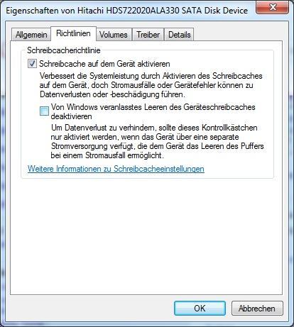

Win7 versucht auf die Platte zu schreiben dass sie vernünftig runtergefahren wurde, das geht nicht wenn sie abgeschaltet ist.
Du kannst in den Richtlinien (im Gerätemanager in den Eigenschaften der Platte) "für schnelles Entfernen" anklicken. Dann deaktiviert Win7 den Datenträger-Cache für die Platte und sie kann einfach abgeschaltet werden. Damit müsste es eigentlich gehen.
Hi:wink:
Meinst du den Geräte Schreibcach?
Jupp.

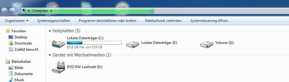

Fragt mich nicht warum aber irgendwie funktioniert das jetzt,:d ich habe nichts weiter verändert außer wie schon vorher erwähnt den Geräte Schreibcach deaktiviert.
Wenn ich jetzt die Externe Platte einschalte und nach einer zeit wieder ausschalte, dauert es nicht Lange ca.30sec. und Win7 sucht nach der Externen und entfernt sie!:love:
