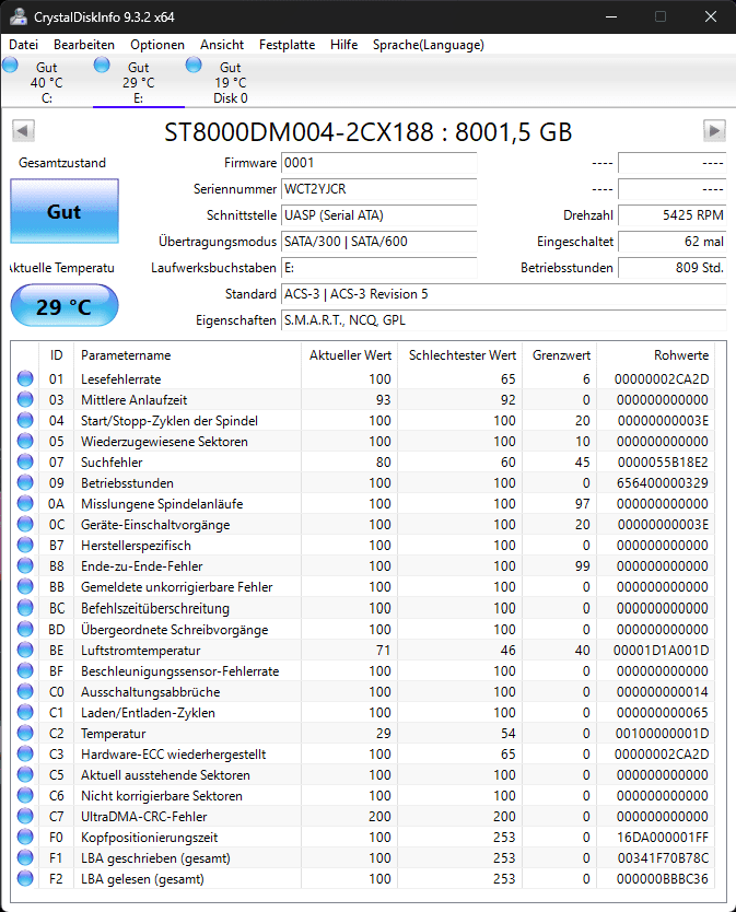

Ein Screenshot von CrystalDiskInfo wäre super...

Wie gewünscht nun die SMART Werte bzw. ein Screenshot von CrystalDiskInfo.
Die Werte sind in Ordnung, aber die Platte hat SMR, kann es sein dass das Backupprogramm damit nicht umgehen kann? Denn bei HDDs mit SMR können die Schreibvorgänge ggf. sehr lange dauert, viel länger als bei HDDs ohne SMR und manche Systeme unterstellen dann einen Defekt der Platte weil sie so lange nicht antwortet. Die mag beim ersten Beschreiben einer HDD mit SMR noch nicht aufgetreten sein, da war sie ja leer und wenn dann vor allem sequentiell geschrieben wird, dann kann man auch auf diese sehr schnell schreiben, aber wenn sie voller wird und das Filesystem fragmentiert, dann steigt die Wahrscheinlichkeit das auch mal Schreibvorgänge lange dauern.

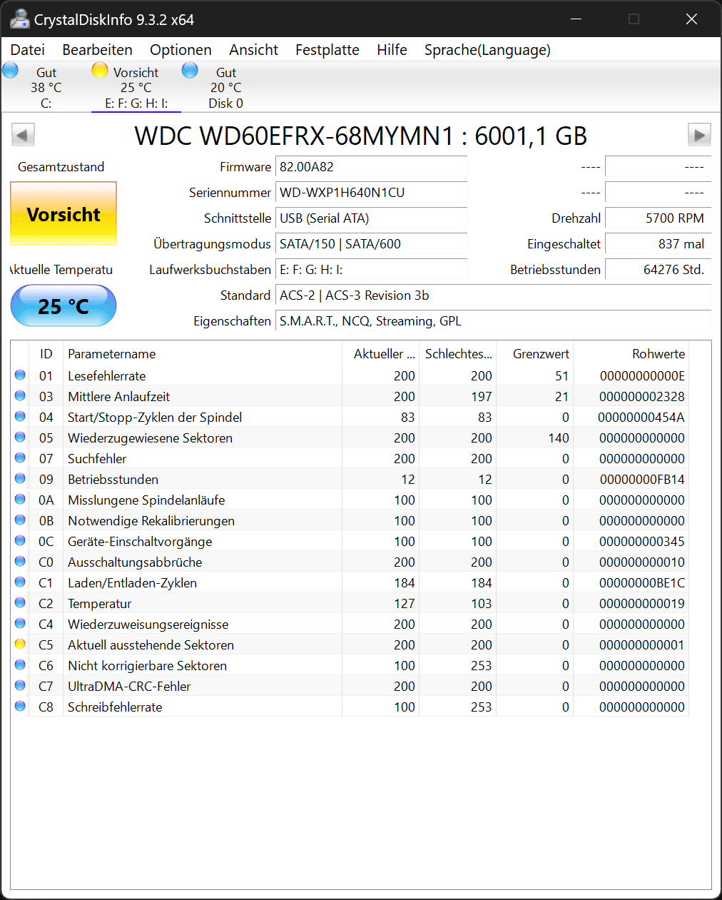

Gestern habe ich das NAS neu gestartet, um zu sehen, ob das Backup danach immer noch funktioniert. Das Backup hat weiter funktioniert, aber das NAS hat nach dem Neustart für eine der internen 6 TB NAS-Festplatten (Baujahr 2015) folgende Fehlermeldung angezeigt und diese aus dem RAID6 aussortiert.

CrystalDiskInfo bezeichnet den Gesamtzustand der NAS-Festplatte mit Vorsicht.
Ist das ein komischer Zufall und die NAS-Festplatte hat jetzt wirklich einen Schaden oder steckt vielleicht mehr hinter den Problemen mit fehlerhaften Blöcken?
Die Platte hat einen schwebenden Sektor, dies kann unterschiedliche Ursachen haben. Es kann der Anfang vom Ende sein, die ist ja auch schon über 7 Jahre alt und hat von daher ihre 5 Jahre "Service life" eben auch schon deutlich überstiegen, aber es kann auch harmlose Gründe haben. Schwebende Sektoren sind Sektoren deren Daten nicht zur ECC passen die hinter jedem Sektor steht und mit deren Hilfe auch nicht mehr korrigiert werden können. Da die korrekten Daten nicht mehr feststellbar sind, gibt die Platte statt falscher Daten einen Lesefehler als Antwort wenn man versucht diese zu lesen. Das kann auch anderen Gründe als defekte Oberflächen haben, z.B. einen Stromausfall während eines Schreibvorgang der dazu führt, dass eben nicht die ganze Daten plus der neuen ECC geschrieben wurden oder wegen eines Stoßes oder Vibrationen ist der Kopf beim Schreiben aus der Spur gekommen und hat Daten auf der Nachbarspur überschrieben. Auch arbeiten HDDs nicht 100%ig und die Hersteller geben die Fehlerhäufigkeit auch in Form der UBER an, wobei eine UBER von 1:10^14 bedeutet, dass je 10^14 gelesener Bits was etwa 12TB gelesener Daten entspricht, ein Lesefehler und damit schwebender Sektor im Rahmen der Erwartungen liegt.
Die Controller merken sich die schwebenden Sektoren und prüfen die Daten nach dem erneuten Schreiben auf diese Sektoren, dann verschwinden diese einfach oder werden eben durch Reservesektoren ersetzt. Da hier der Rohwert vom Attribut 05 in dem die Anzahl der verwendeten Reservesektoren noch 0 ist, kann man also nicht sagen ob sie wirklich ein Problem der Oberfläche hat oder ob es eben ein harmloser Fehler wie die oben beschriebenen ist, es gab ja immerhin auch 16 unerwartete Spannungsabfälle (Attribut C0) und wer weiß wann der letzte passiert ist und ob da nicht gerade geschrieben wurde. Aufgrund des Alters würde ich aber sowieso eher zu einem Austausch raten.

Die sind dann aber im Rohwert vom Attribut C7 zu finden und der ist bei beide Platten 0, es gab also niemals Fehler in der Kommunikation mit dem Host Controller. Dies kann man sicher sagen, da es ein Lebenszeitzähler ist und deshalb nie wieder auf 0 fällt, wenn man das Problem behoben hat, sondern dann eben nicht weiter ansteigt. Meist ist das SATA Datenkabel das Problem, entweder sitzt ein Stecker nicht richtig steckt, vielleicht weil er sich gelöst hat, es haben ja nicht alle einen Sicherungsclip oder es hat einen Schaden einen mit dem Auge nicht sehen kann. Diese passieren gerne mal, wenn man am Kabel statt am Stecker zieht, was manchmal gar nicht einfach zu vermeiden ist und auch oft gut geht, aber eben nicht immer. Dann kann natürlich auch Schmutz in der Buchse und alles was sons ggf. im Signalweg liegt, wie z.B. gerade bei den NAS, auch die Backplane und deren Stecker / Buchsen für Kommunikationsprobleme sorgen.
Aber diese Kommunikationsfehler mit dem Host können niemals zu schwebenden Sektoren führen, da diese intern in der HDD auftreten während diese liest und daher nichts mit der Kommunikation zu tun haben. Sie können aber eben zu Verzögerungen führen, komischerweise sogar bei der Kommunikation mit anderen Laufwerken die selbst gar kein Problem haben, denn fehlerhafte Kommunikationen müssen wiederholt werden und irgendwas scheint im Host Controller oder in Windows scheint dies nicht perfekt parallel zu handhaben und dann auch Verzögerungen bei anderen Laufwerken zu verursachen.
