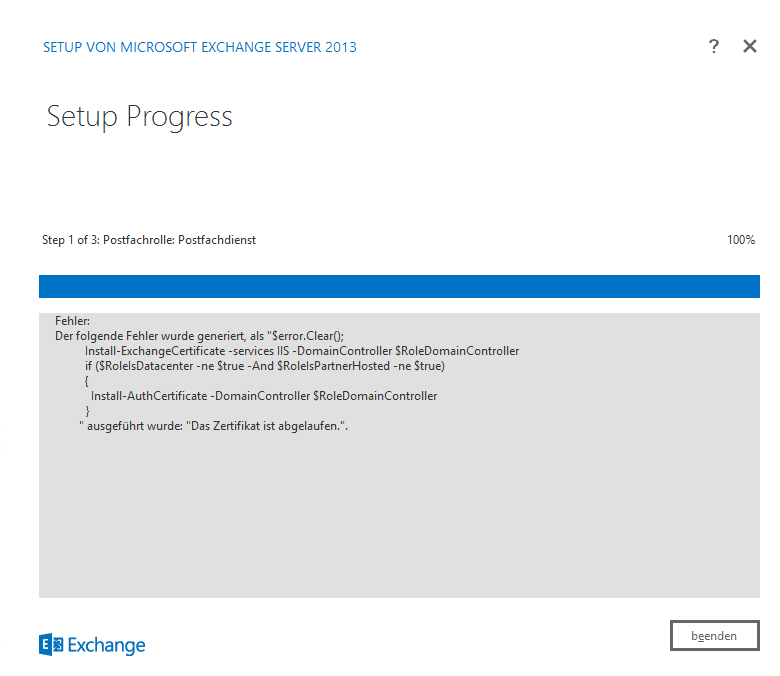

Ich versuche Exchange 2013 auf einem Server 2012 zu installieren.
Bei der Installation der Postfachrolle stolpert das Setup aber dann über ein abgelaufenes Zertifikat des DC, was ich mir nicht erklären kann.
Im Anhang ist die Fehlermeldung.
Hoffe ihr könnt mir einen Tipp geben, welches Zertifikat gemeint ist.
Danke und Grüße
EDIT:
Ich habe zwischenzeitlich etwas gefunden. KLICK
Mein System ist virtualisiert und ich musste die Uhr um eine Stunde vorstellen, da sich der ESXi die falsche Zeit eingestellt hat. Habe es dann auch im ESXi hinterher aktualisiert, was der installierte Server dann aber wohl nicht mehr mitbekommen hat, so dass das ausgestellte Zertifikat eine falsche Uhrzeit hat.
Was nun? Lässt sich das überhaupt nochmal korrigieren?
EDIT:
Also es hat sich erleigt. Ich konnte das Problem nicht lösen und hab den Server daher neu aufgesetzt, nun geht es.
