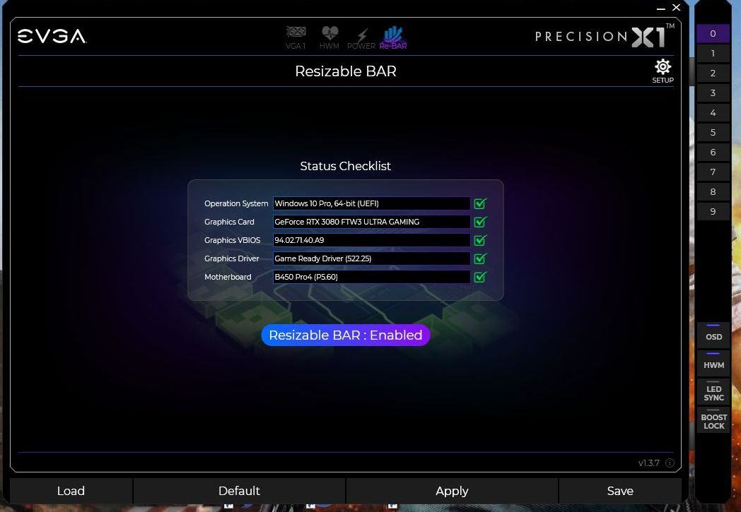

Nur für DICH : PreX1 draufgepackt... würde sagen: up-to-date! Lüfter auch im EVGA Proggy auf Vollgas und nicht regelbar....
Ich weiß schon warum ich nie EVGA kaufte.)
BTW: Pecision X1 ist wie Afterburner in grün... nette Kopie - nur schlechter!
Fliegt direkt wieder runter und die Karte mit raus.... !
