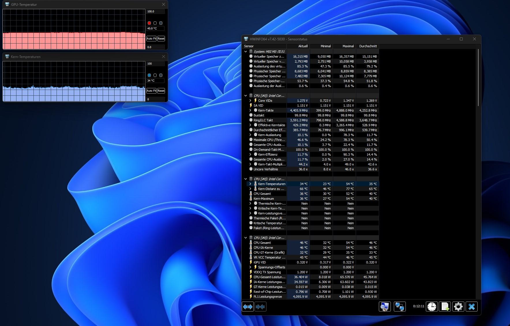

Temperaturen sind alle in Ordnung(35-40 grad unter Last (valorant))

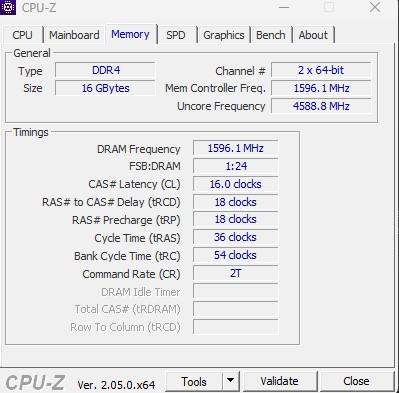

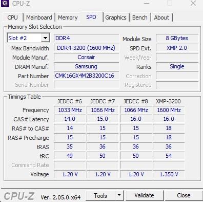

Ram XMP an/aus
